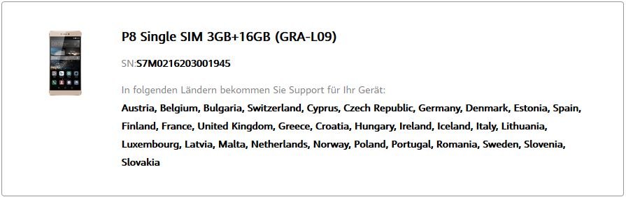

Danke für die Abfrage, es ist nun klar, welches Gerät es ist. Leider wurden manche Abfragen blockiert - deshalb sehe ich nicht genau, welche Build-Nummer vorher war und was im Moment drauf ist. Bedenklich ist, dass in der oeminfo nicht vendor/country gefunden wird.
Das würde darauf hindeuten, dass das Gerät nicht auf c432 (= hw/eu) war, sondern eventuell ein Vodafone Branding hatte.
D.h. wir müssen etwas experimentieren.
Es gibt auf GRA-L09 Abhängigkeiten - d.h. Firmwares setzen bestimmte Firmwares voraus (siehe angehängtes Text-Dokument).

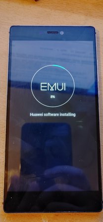

So kleines Update habe es hin bekommen zumindest ein teil davon war eine recht alte Version die ich da jetzt drauf habe nehme aber jetzt die von @tecalote
Und ein grosses danke an euch die mir geholfen haben
so jetzt habe ich noch eine kleine frage wie kann ich denn bootloader wieder locken

In den älteren Modellen war es
Fastboot oem lock code.Könnte aber sein das er zu ist oder erhälst du Nachricht beim Booten?
in den neueren Modellen Fastboot oem relock, wobei hier zu erkennen ist, das der BL auf war am relocked.
Um das zu umgehen muss man eine Full flashen
Reaktionen: Tecalote

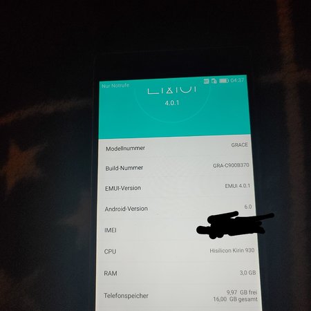

Also habe alles an comands probiert relock oder lock geht alles nicht tu der build nummer schaue ich kurz
Hier einfach mal ein bild
Ps ich bekomme keine schrifft wenn ich das handy starte fand ich immer schon komisch damals bei meinem p9 war die schrifft da
Habe b370 aber der boot loader ist noch offen wollte ihn ja danach wieder zu machen ging aber nicht kam immer eine Fehlermeldung
Noch eine frage welche ist die aktuellste Android und emui Version von huawei p8
Das ist wie erwartet eine C900.
Da ist was schief gelaufen beim Flashen.
Wahrscheinlich war dort ein Branding drauf.

Es ist im Übrigen richtig, wie @rene3006 sagt:
Deine Build-Nummer ist GRA-C900b370 - das ist leider keine korrekte Build!
Aus diesem Grund wurde bei Deiner letzten Abfrage auch kein country /vendor Paar gefunden.
Es fehlt die Modellbezeichnung L09 und c900 ist nur ein Hinweis, dass entweder ein Branding vorliegt oder zuvor falsche Firmwares drauf waren.
Es müsste richtig heißen:
GRA-L09C432B370
Aus diesem Grund kommt es am Telefon zu Fehlfunktionen und außerdem kommen keine OTA-Updates.
In dem Fall ist es besser, den Bootloader offen zu lassen - denn das sollte man korrigieren, damit auch die ganzen OTA Updates kommen und das Gerät wieder ordnungsgemäß funktioniert.
