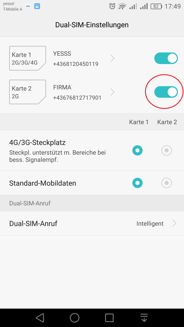

Mit dessen Hilfe habe ich es nun endlich geschafft meine 2. Sim zeitgesteuert an und ausschalten zu lassen.

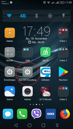

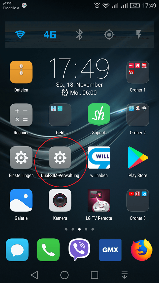

Als erstes braucht man die Dualsimeinstellungen als Widget am Homescreen.

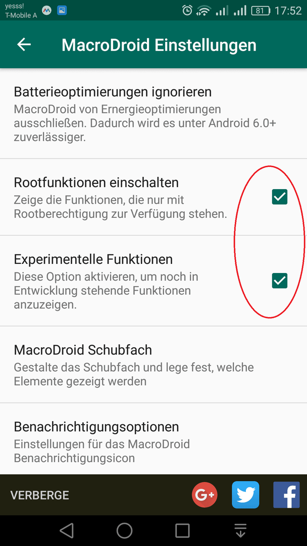

Dann MacroDroid installieren und in den Einstellungen die 2 Optionen einschalten.

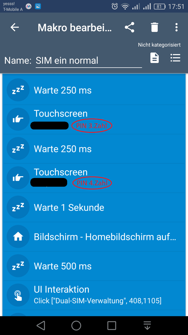

Als nächstes braucht man die X Y Koordinaten eures Pincodes am Startbildschirm. Die kann man ermitteln indem man bei den Entwickleroptionen unter Eingabe den Schalter bei Zeigerposition einschaltet.

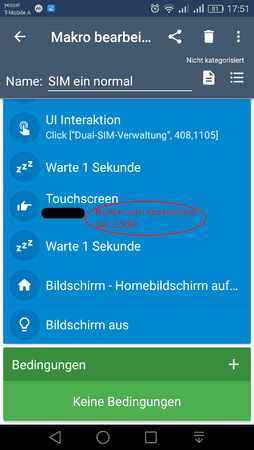

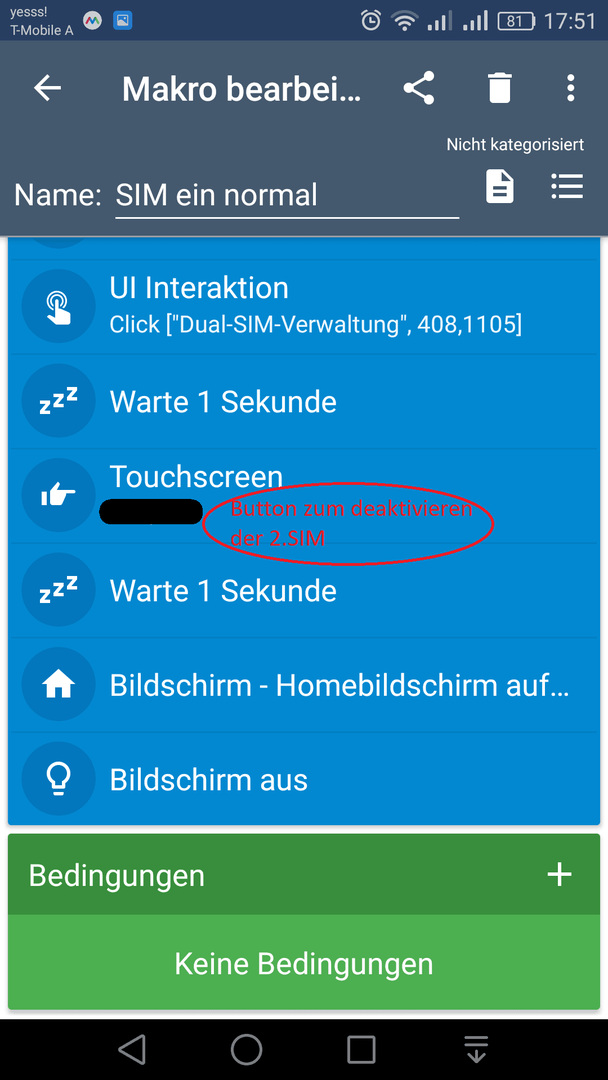

Die Koordinaten für den Button in der DualSim Einstellungen braucht man auch noch.

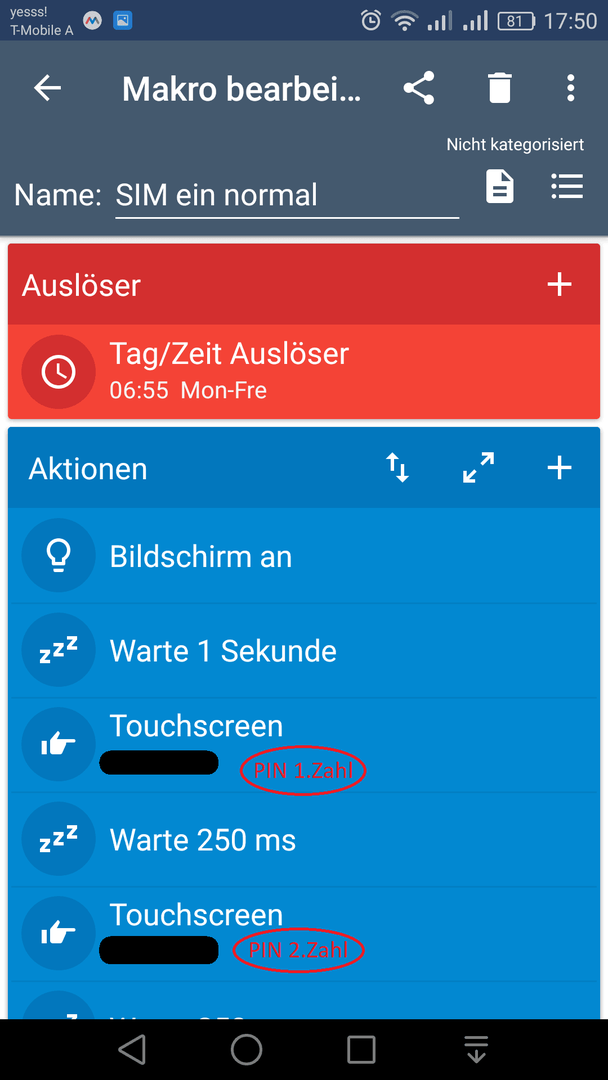

Danach einfach 1 Makro erstellen, das so ausschauen kann/sollte. In meinem Fall ist Dienstbeginn um 7.00 Uhr, deshalb lasse ich es sicherheitshalber 5 Minuten vorher aktivieren. Bei den Punkten "Touchscreen" müßt ihr die richtigen Koordinaten eingeben, die ihr vorher notiert habt.
Speichern, fertig.
Danach kopiert einfach das Makro und ändert nur beim Auslöser die Zeit, wann ihr es ausschalten lassen wollt und den Namen des Makros auf SIM aus.
