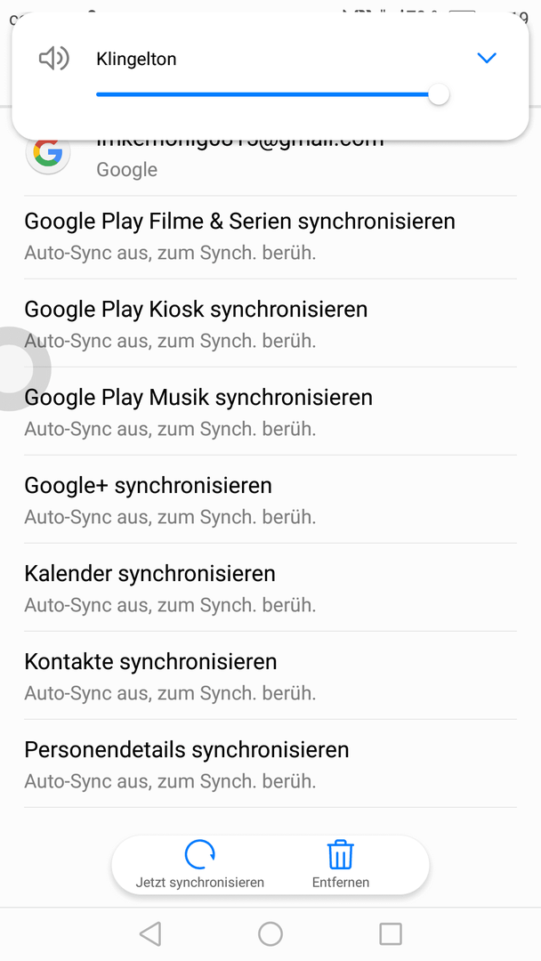

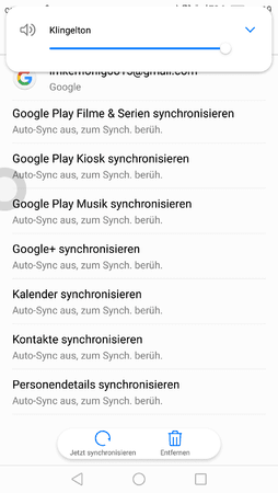

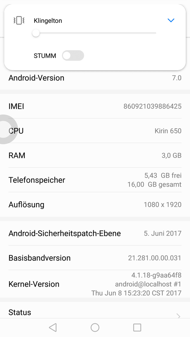

Hallo liebe Foristen,
ich habe mich gerade eben angemeldet, weil ich ein Problem mit meinem P9Lite habe und seit dem Update auf Android 7 die Synchronisation mit der Google Kalender-App nicht hinkriege. Der gewohnte Weg Einstellungen -> Konten -> Google zeigt mir nur: "Auto-Sync aus, zum Synch. berühren. Weit und breit keine Haken und Checkboxen, wo man Auto-Synch EINSCHALTEN könnte. Kann mir jemand den richtigen Weg zeigen?
Vielen Dank schonmal,
Gruß Peter

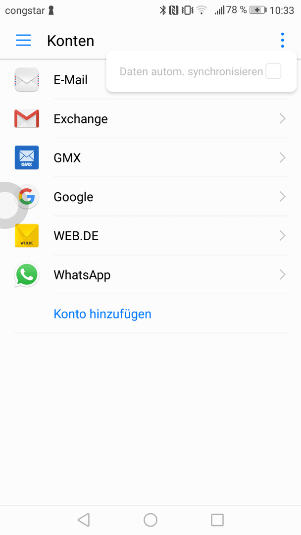

Hi,
ich habe zwar kein P9 aber schau mal bei Konten ob Du dort oben rechts die 3 Punkte hast.
Dort kannst Du die Synchronisation einschalten.
Reaktionen: Miss Montage
Hmm - das ist es nicht so ganz. Der Punkt "Daten autom. synchronisieren" ist vorhanden. Aber...er ist ausgegraut und lässt sich nicht anwählen. Und dann will ich ja nur die Synchro für die Kalender-App und nicht füre alle Apps, die unter "Konten" verzeichnet sind.

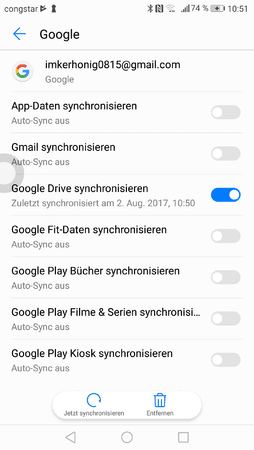

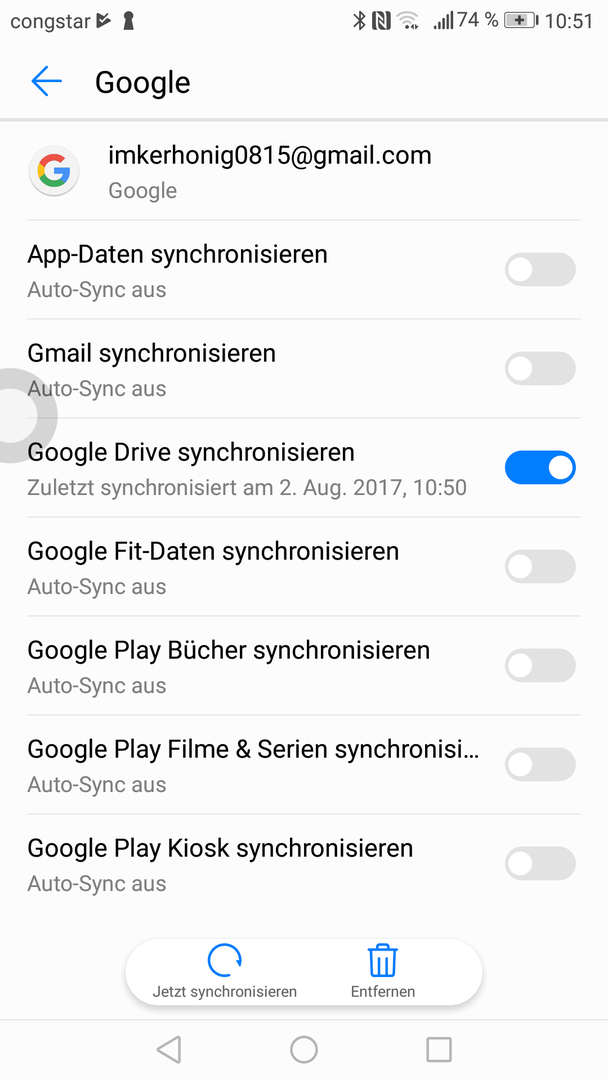

[doublepost=1501664118,1501662986][/doublepost]Habe nun den Kalender desinstalliert und anschliessend neu installert. Handy restart - und nun sieht das so aus (vgl. Bild): Einstellungen -> Konten -> Google -> Synchro ein- und ausschalten. Also so, wie es sein soll. Verstehe das einer...????

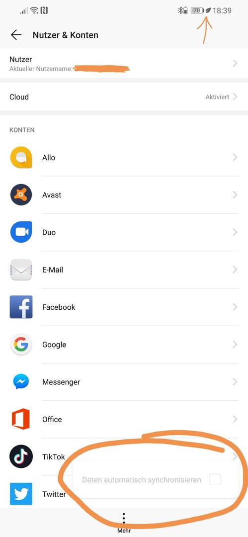

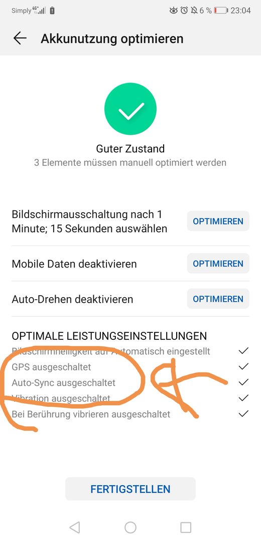

Hi, ist zwar jetzt wirklich schon etwas spät, wollte aber für die zukünftigen Leser einmal hier etwas dazu schreiben.
Aktuell benutze ich ein Honor Play mit EMUI 9, hatte aber vor 2 Wochen noch EMUI 8 und kann euch sagen das bei beiden Versionen (Android 8,9) es daran liegt das der Stromsparmodus aktiviert ist. Dann ist es nämlich nicht möglich die Auto-Sync zu aktivieren. Allerdings bin ich mir nicht sicher ob das bei den vorherigen Versionen das selbe ist, gehe aber davon aus
Außerdem wird die Auto sync auch ausgeschaltet sobald der Stromsparmodus wieder aktiviert wird (Siehe Screenshots)
Mit Stromsparmodus:
Ohne Stromsparmodus:

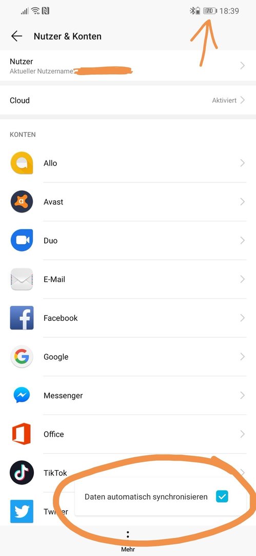

bei mir löste folgende Einstellung das Problem:
Nutzer&Konten -> ganz unten "mehr" auswählen und "Daten autom. synchronisieren" auswählen.
Um Daten und Akkuladung zu sparen, kann man dann unter dem Konto "Google" alles abwählen, was man nicht zwingend benötigt.

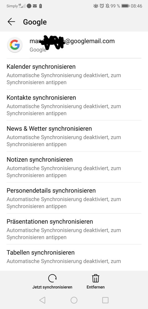

Ist zwar uralt aber hatte das gleiche Problem (Mate 20 Pro), durch die Hinweise hier bin ich einfach mal in die App vom Google Kalender rein, da stand unten von wegen Automatische Synchronisation war nicht aktiv, geh in die Einstellungen und zack konnte man die die Ein und Ausschalten und war dann auch schon alles eingeschaltet. Komisch
Kann mir jemand vllt sagen, wie ich das Auto snyc beim p20 ausschalte?DDas verhindert ebenfalls das synchronisieren meines kalendars
Danke!

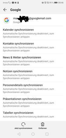

@DarkAngelhhey, danke für die Antwort. Das ist aber leider genau das, was eben nicht geht. Die Optionen sind grau und nicht veränderbar. Nach dem was ich hier gelesen habe, vermute ich es hat mit dem Akku Management/Optimierung Zu tun
