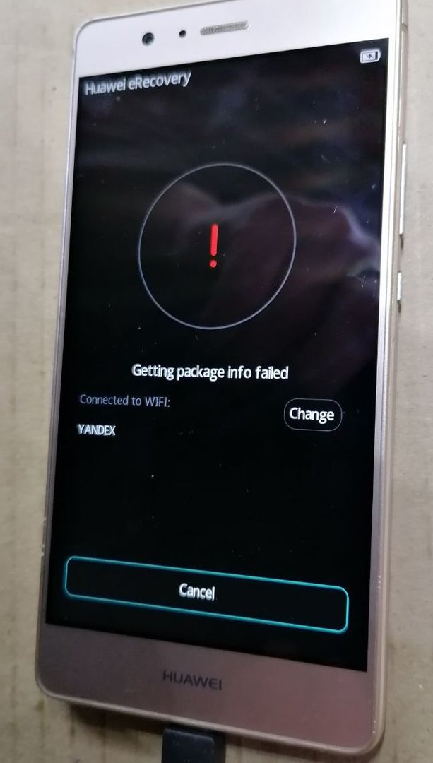

hatte mir ein gebrauchtes und optisch prima P9 lite schicken lassen, welches gleich gar nicht weiter bootet bis zum Bildschirm: "Download latest version and recovery" - "Reboot" - "Shutdown".
Der erste Punkt verlangt WIFI und verbindet offenbar auch, dann kommt aber eine "fail" Meldung. Hänge es mal mit an.

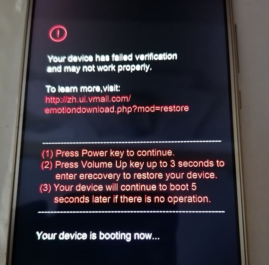

Tips wie "Cache wipen" und "Factory reset" wurden gemacht, aber o.g. Bildschirm oder mittels Lautstärketasten+Ein kommt auch ein anderer Bildschirm, den ich mal anhänge.

Könnte das Tel. umgeflasht gewesen sein? Sieht man was an der Bildschirmausgabe?
Ich bin nicht ganz so firm mit derlei, habe zuletzt mit Samsung S Advance 9070 geflasht etc.

Sieht so aus als könne keine Verbindung zum Server aufgebaut werden um eRecovery zu erneuern wenn das richtig Erkenne? Deine Wlan SSD heißt Yandex? Welches P9 lite ist es denn weil kriege 3 Modelle angezeigt für ne FW Single Sim - DualSim - 2017 Version

Erecovery funktioniert dort nicht
Kannst bloss Dload flashen.

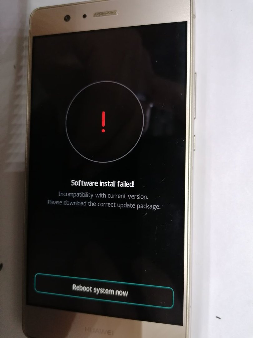

Stand jetzt: Versuche mit den update.app aus Link 2 und 4 brechen nach 5% ab mit siehe Bild.
Habt ihr noch einen Tip?

Ich würde das Teil auch reklamieren. Du weißt nicht, welche Firmware vorher drauf war, deshalb wissen wir nicht, mit welcher Du das Gerät wieder in Gang setzen kannst. Am ehesten würde ich es noch mit dem Rollback Package von Nougat auf Marshmallow versuchen: Huawei P9 Lite Rollback auf Marshmallow | Huawei.Blog
Falls das funktioniert, könntest Du munter upgraden. Ist aber ein Schuss ins Blaue...

Alle die über 1GB sind kannste Laden und Versuchen zu Flashen hattest du Android 6 dann nimm ne 6 FW ob sie Flashbar ist, war dort Android 7 drauf das gleiche testen sollte es immer noch Probleme geben kann nur der Verkäufer dir Helfen.
