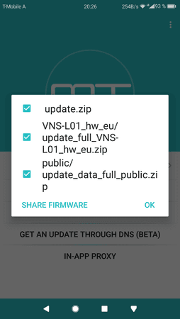

Da ich vor habe mein System mit der App "Firmware Finder" auf den neusten Stand via OTA Update zu bringen.
Habe ich folgende Fragen:
*) Bis zu welcher aktuellen Firmware ist es möglich Root und TWRP zu installieren
*) Kann man mit geöffneten Bootloader Status"Open" überhaupt OTA Updates installieren
*) was muss ich mit der App Firmware Finder alles auswählen?
Alle 3 Optionen oder reicht es aus nur die Update.zip Datei zu downloaden (Siehe Screenshot im Anhang)?
Danke schön Mal im Voraus

Guten Abend:)
Aktuelle Firmwares lassen sich nur noch OTA über den Systemupdater installieren. Wenn du über FF eine Firmware installieren willst geht das nur über Proxy oder DNS, danach wird das Update dann im Systemupdater angezeigt. Zuletzt klappt das auch nur wenn die Firmware zur Installation freigegeben ist (Approved for installation) Kann man mit "Check Firmware Access" prüfen.
Und du kannst auch bei offenem Bootloader OTAs installieren, wenn du das Originalrecovery hast und im Systemupdater das volle Updatepaket runterlädst. Aus diesem Grund flashe ich TWRP immer in die eRecoverypartition.
(fastboot flash recovery2 dateiname.img)
Rooten sollte mit SuperSU v2.82 SR5 kein Problem sein, auch Magisk sollte laufen, kann ich beim P9 lite jetzt aber nicht sicher sagen.
