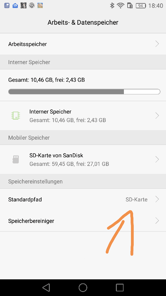

Ich kann in der Tat auf alte Bilder in den whatsapp-chats nicht mehr zugreifen - hab mal im Speicher etwas rumgestöbert, alles bis Mitte August ist bei mir im internen Speicher gelagert, darauf kann ich aus den chats raus nicht mehr zugreifen, aber ist noch auf dem Gerät gespeichert. Alles danach ist auf der SD-Karte und kann ich auch aus dem chat heraus öffnen. Kann sein, dass ich Mitte August herum in den Speichereinstellungen vom Handy die SD als Standardpfad festgelegt habe, ich erinnere mich nicht mehr so genau (In whatsapp selber gibt's ja glaub ich keine Möglichkeit, den Speicherort festzulegen? Hab jedenfalls nichts gesehen). Einen Zusammenhang mit dem jüngsten Systemupdate sehe ich nicht, das kam bei mir auch die Tage.
Das Problem hatte ich auch, als ich das Handy schon ein paar Tage hatte und erst dann den Standard-Speicherpfad auf die SD-Karte gestellt habe.
Ich habe das Problem gelöst, indem ich das Handy an den PC gestöpselt habe und die Whatsapp-Medien vom internen Speicher auf die SD-Karte verschoben habe (einfach den zugehörigen Ordner auf der Karte suchen).

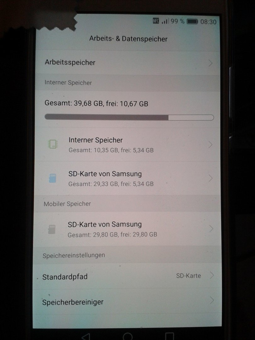

haben seit gestern ein P9Lite und mir ist fast der Kopf geplatzt weil alles auf den internen Speicher ging. Auch die Suche im Netz brachte kein Resultat das half.
ABER: Über die HiSuite kann eingestellt werden das Neuinstallationen auf der SD-Karte gespeichert werden sollen.
Das Handy zeigt zwar bei z.b. Whatsapp trotzdem an das es auf dem internen Speicher liegt, aber die Daten sind definitiv auf der SD Karte.
Habe vorher den gesamten Ordner dieser APP dorthin verschoben und dann Whatsapp neu installiert -- siehe da es fragte ob der Zugriff auf die SD-Karte erlaubt wird.
So läufts ! :)
... und das nach 5 Stunden basteln :) diese Erkenntnisssssss *puhhh
Reaktionen: Ameeon
wow, nicht schlecht, was du so alles findest :)
unten der graphische Beweis.
Werde ich spätestens dann umstellen, wenn der interne Speicher an seine Grenzen stößt.

Hi,
wo hast du den Screenshot aufgenommen? Die Option habe ich noch nie gesehen.

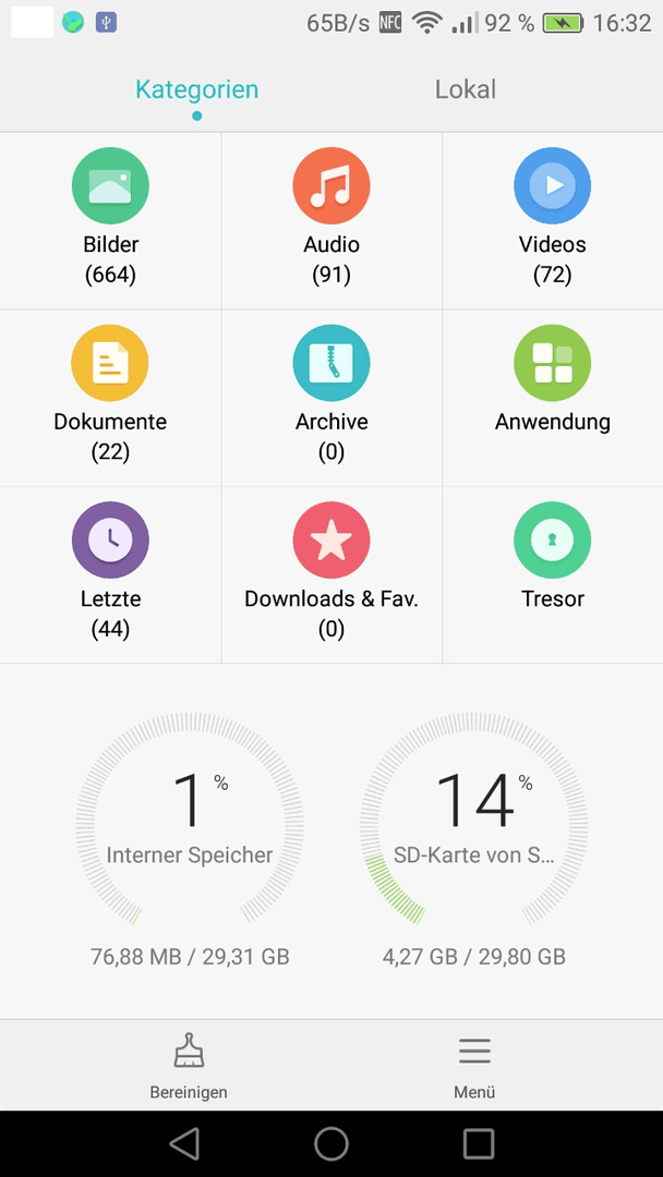

Hallo ich habe mir ein P9 Lite gekauf und die Beiträge gelesen !
Das mit den einbinden der SD Karte als interner Speicher geht über den Umweg ADB
C:\adb>adb shell
shell@HWVNS-H:/ $ sm list-disks
sm list-disks
disk:179:144
shell@HWVNS-H:/ $ sm partition disk:179:144 mixed 50
shell@HWVNS-H:/ $
siehe die Beiträge
Honor 7 - Marshmallow - SD als internen Speicher formatieren
Android 6.0 Marshmallow: microSD-Karte als internen Speicher nutzen – so gehts
Enabling storage adoption in Marshmallow on the Honor 8
MfG

Hehe, geht es also doch mit Tricks. Bei Samsung hat man es ja auch über Umwege hinbekommen. Na damit hast du hier aber viele glücklich gemacht.
Ja es geht & läuft sehr Gut !
Es kommt aber auf eine gute Speichkart an !
