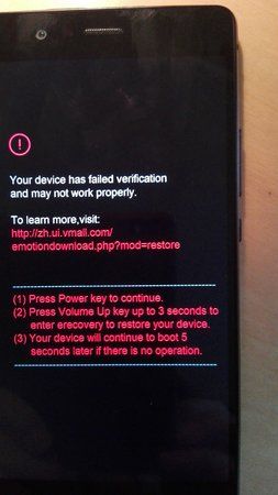

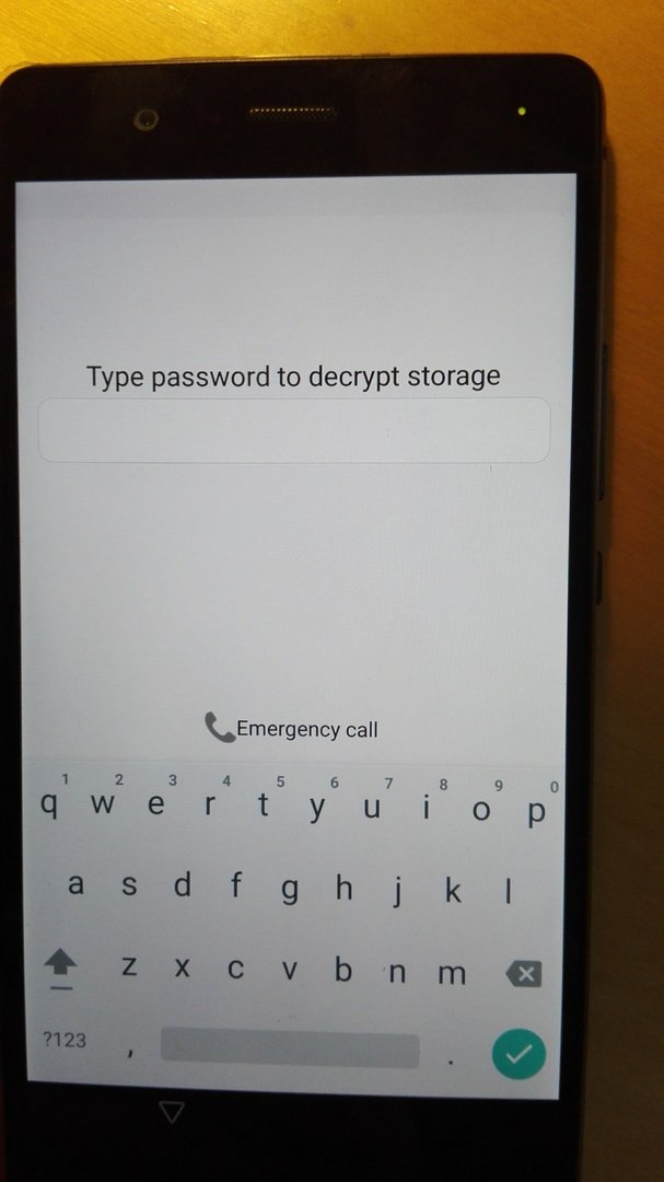

Hallo, vielleicht kann mir jemand helfen: ich habe versucht mein neues P9 lite von t-mobile branding single sim auf dual sim umzustellen it diesem tool:
[DEV] VNS-L21-L22-L31 [EUROPE] Toolkit [0.0.0.8] Bootloader/Recovery/Root/Dual-Sim
ich habe alle schritte durchgeführt und es hat bis zum schluss auch alles funktioniert. beim letzten reboot des telefons bekomme ich nun folgende fehlermeldungen (siehe bilder) bedeutet das, dass ich mein neues Telefon nun schmeissen kann? bitte um Hilfe!!!

Die Meldung auf dem ersten Screen ist normal bei entsperrtem Bootloader.
Die zweite Meldung besagt, dass Dein Speicher verschlüsselt ist. War da vorher eine Verschlüsselung eingerichtet? Wenn ja, müsstes Du ja das Passwort kennen.
