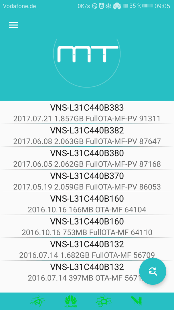

Über den Firmware Finderfinde ich auch Updates bis B383. Hilft mir ein proxy etwas?
Dass es sich um ein UK Handy handelt war mir nicht bewusst, habe es hier in Deutschland bestellt. Hab ich irgendwelche Nachteile wenn in es auf C440 belassen und irgendwie über einen Proxy das Update bekomme?
Ja, du kannst auch per Firmware Finder und Proxy-Addon Updates für die C440 installieren. Ich weiß aber nicht, ob und welche Updates Du dabei überspringen kannst. Der einzige Nachteil ist, dass sie auch danach keine OTA Updates erhalten wird.

Im Firmware Finder sind es glaub keine Updates sondern nur vollständige Firmwares. Sollte ja dann gleich aufs neueste updaten können?
Es kann sein, dass bei größeren Versionssprüngen eine Fehlermeldung kommt, dass das Update nicht kompatibel ist.
Reaktionen: boarder87
Es gibt im FF auch reine Patches.Die Firmware sollte im FF als Full Ota mf pf deklarieft sein und auch 2.GB aufwärts betragen.. Erst ein Check with imei machen, steht dort approved und die Firmware ist lizensiert und lässt sich über den Proxy installieren..
Es kann aber sein das es eine Abhängigkeit zu einer Vorversion gibt,das musst du selbst aber herausfinden.. nach einem fail.. Das B160 würde ich ev. vorher noch einspielen..

Musste zuerst das Full OTA der B160 aufspielen und anschließend ging auch das B383 über den Proxy.
Endlich mal auf dem aktuellen Stand.
Reaktionen: Miss Montage
Das doch super..
