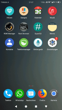

Nur habe ich jetzt den kleinen Schönheitsfehler dass mir bei den EinstellungsIcon die 1 angezeigt wird.
Gibt's da auch eine Lösung?
Ich meine halb so schlimm, könnte auch damit Leben sollte das so bleiben.
Besten Dank Gruß Rudl

Neustart ändert nichts an der Sache?
Die knallharte Variante wäre, das Neuigkeitensymbol zu deaktivieren.
Neustart hilft leider auch nichts.
Naja egal,dann soll es halt so bleiben!
Danke für die Hilfe
Wie gesagt, du könntest die Zahl dauerhaft ausblenden. Diese Möglichkeit gibt es ja auch noch, dann wäre es auch weg. Dazu mit Zwei Fingern den Bildschirm zusammen ziehen, dann Einstellungen wählen und dort unter App-Neuigkeitensymbol die Einstellungen raus nehmen. Dann zeigt es halt gar nichts mehr an.
