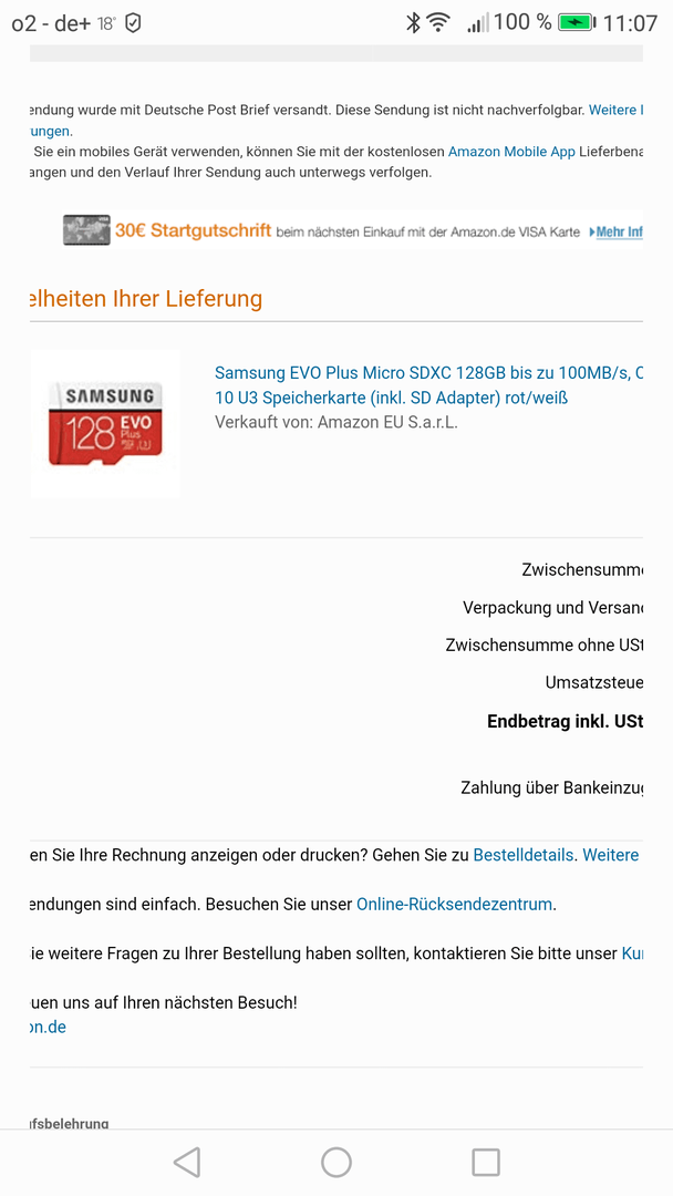

Sd Karte. Meldet aktuell Fehler. Sichere gerade. Neue ist bestellt. Wipe Cache werde ich mal versuchen. Danke.

Moin. Bei mir haben sich die Performanceprobleme in Luft aufgelöst. Microruckler habe ich noch. Aber die groben haben aufgehört. Meine alte SD-Karte war tatsächlich kaputt. Akku hat sich auch etwas verbessert.
