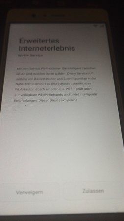

Mein Problem ist nun das er mich ab "erweitertes Interneterlebnis" nicht weiter lässt zur Google Anmeldung.
Es kommt "Daten werden überprüft" und dann springt er zurück.

Ich habe jetzt Mal ein Bild beigefügt. Das ist der Punkt wo mich die Einstellung nicht weiter lässt. Egal was ich tue!
Es scheint so, als sei Google vom Handy entfernt und ohne dieses, lässt es mich nicht weiter.
Huawei selbst, mit denen ich gestern Abend noch telefonierte meinte, es müsse eingeschickt werden da das System total im Eimer ist. Es würde dann eine komplett neue Software aufgespielt werden + neuer IMEI.

Einschicken wäre sicher eine Idee. Du könntest noch versuchen, ein Rollback auf Marshmallow zu machen:
Huawei P9 Lite Rollback auf Marshmallow | Huawei.Blog
Ich gehe davon aus, dass das Betriebssytem unvollständig installiert wurde. Das kann bei den Nougat-Versionen schnell passieren, weil die mehrteilig ausgeliefert werden.
