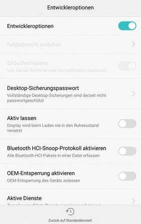

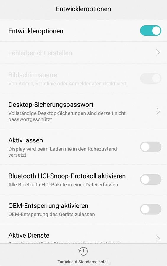

Moin! Das ist ja interessant. Danke! Irgendwie scheint es also doch möglich zu sein. Bei mir ist der Punkt "Bildschirmsperre" aber komischerweise grau unterlegt und kann nicht ausgewählt werden (siehe Screenshot). Ich habe keine Ahnung, woran das liegen könnte :confused2:
Hat bitte jemand eine Erklärung dafür???

Bei mir ist die Option auch grau hinterlegt, das hatte ich früher bei einem Samsung-Gerät auch. Ich habe es nicht ausprobiert, aber Du könntest versuchen, unter "Erweiterte Einstellungen" -> "Sicherheit" die Anmeldedaten zu löschen.
Der Punkt Anneldedaten löschen ist bei mir ausgegraut, scheinen also keine vorhanden zu sein. Ist scheinbar eine Lösungsoption.
Ich muss dazu sagen ich weiß nicht ob es bei meinem alten P9 lite ausgegraut war. Bei dem hatte das Display nach 6 Wochen eine Macke und ich habe gestern ein Neues bekommen. Ich habe seither nur die Datensicherung aufgespielt und dann diesen Punkt in den Entwickleroptionen gefunden, was mich an diesen Thread erinnerte.
Ich weiß nicht ob diese Option aktivierbar wird, wenn man sein Gerät zurück setzt?
@Spooner82: Soweit ich das sehe, hast du ja auch nicht das Problem, dass du die Displaysperre nicht deaktivieren kannst, oder irre ich mich da? ;)
Mir ist das beschriebene Problem vom P8 auch bekannt... Da half es stets, die Anmeldedaten zu löschen (so wie es Miss Montage beschrieben hat).
Ja, ist richtig. Ich hatte das als Bestätigung gemeint, das es bei mir geht, weil eben scheinbar keine Anmeldedaten vorhanden sind. [emoji6]

Habe eben "Anmeldedaten löschen" durchgeführt, dennoch blieb in den Entwickleroptionen der "Bildschirmsperre" grau.
Aber genau genommen steht da auch ein anderer Text dabei als oben bei Spooner82 gezeigt, kann natürlich sein, dass es an irgendwelchen anderen Einstellungen in meinem System liegt, nur weiß ich nicht an welchen.
Ist bei dir der Admin aktiv?
Da wo du die Anmeldedaten löschst, gibt es ein paar Punkte weiter oben "Geräteadministratoren".
EDIT: Gerade selbst probiert, daran liegt es auch nicht.
