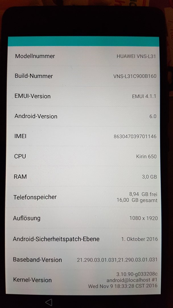

Ich habe hier ein VNS-L31 bekommen, was nach einem OTA-Update Setup festhängt.
Ich habe bereits über Umwege per Chrome die AndroidWebview APK installiert, aber ohne Erfolg.
Man kann das WLAN-Netzwerk auswählen und einrichten und wenn man auf weiter klickt, kommt die Frage nach Wifi+.
Da ist es jedoch egal, ob ich zulassen oder nicht zulassen wähle, es kommt für eine millisekunde "wird überprüft" und dann springt der Screen wieder zurück zur Wlan-Auswahl.
Im Fastboot-Modus steht "Phone locked und FRP locked"
Kennt jemand das Problem und hat es erfolgreich beseitigt.
Danke im Voraus.

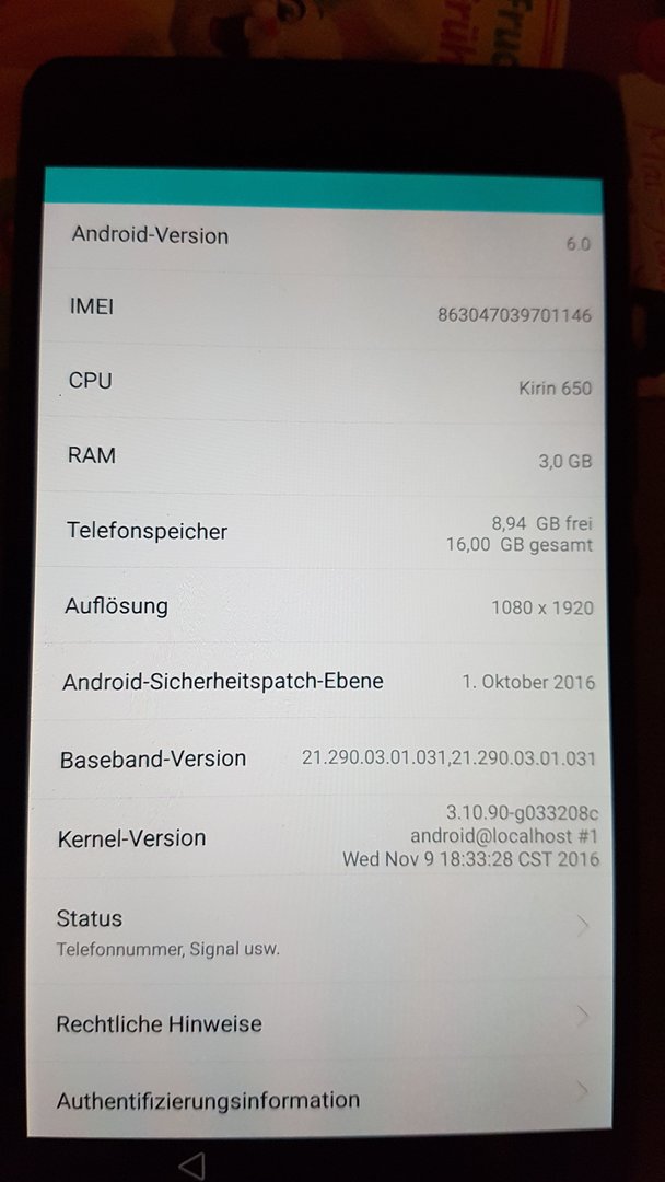

edit: habe über den Trick einen alternativen Launcher installieren können, weil ich eigentlich den debug-modus einschalten wollte. Jedoch kann ich unzählige male auf Build-Nummer tippen, es ist einfach nicht möglich, den Entwicklermodus zu aktivieren.

Irgend etwas scheint bei dem Update schief gelaufen zu sein. Wolltest Du die B160 installieren oder ein Update auf B370 vollziehen? An Deiner Stelle würde ich versuchen, eine der beiden Firmwares per 3-Tasten-Methode zu installieren.
Wenn ich es recht sehe, hast Du ein Single-SIM Gerät mit asiatischer (?) Kennung (C900).
Um passende Firmware zu finden, könntest Du Firmware Finder - Android Apps on Google Play installieren. Dort sollten VNS-L31C900B160 und VNS-L31C900B370 (gegebenenfalls an der letzten Stelle je eine 1 statt 0 für Single-SIM-Geräte) auftauchen.
