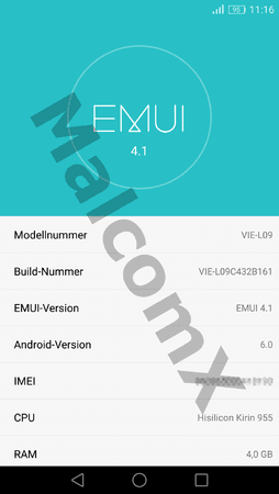

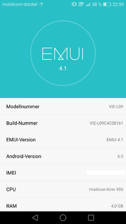

Hi!
Ich hab mir jetzt die oemInfo/custom.bin von einen Kumpel besorgt und damit mein Vodafone-Branding komplett entfernt :biggrin:.

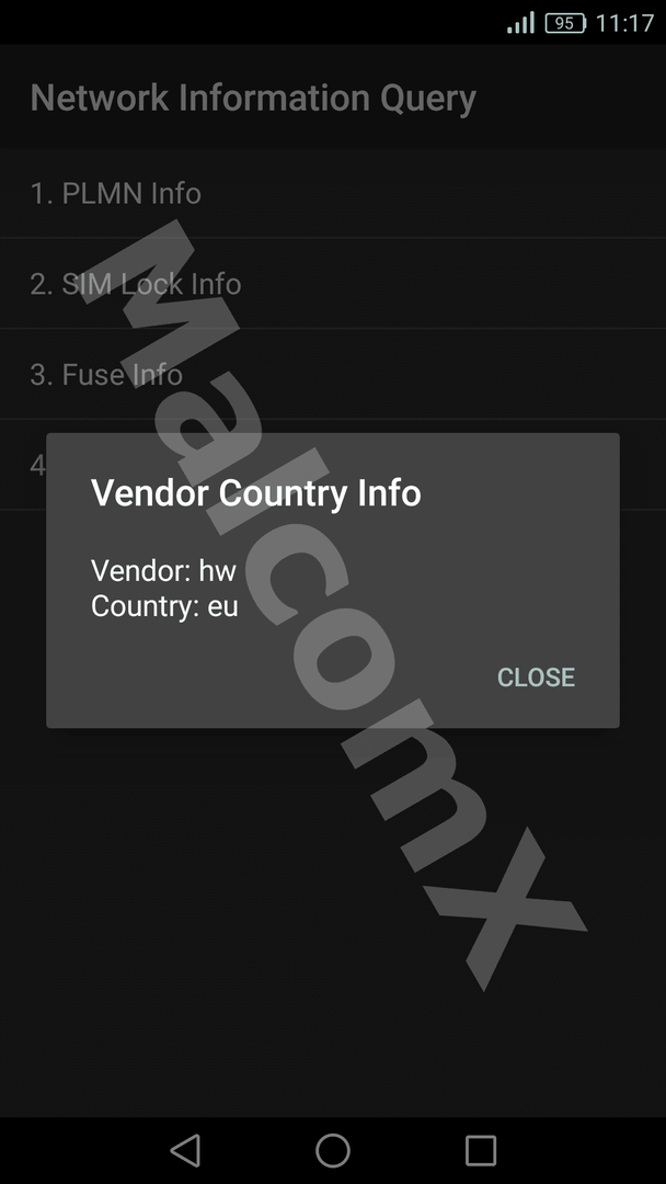

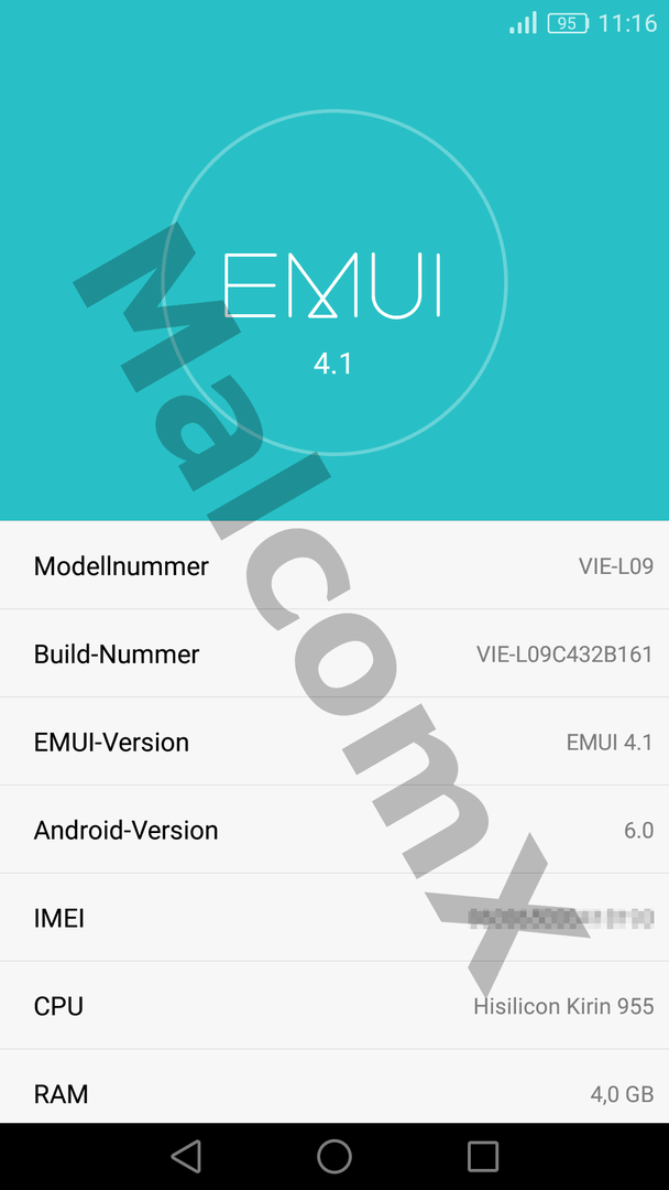

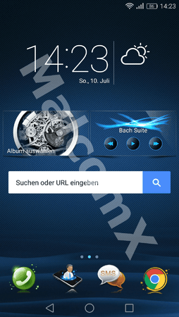

Hier sind sie P9 Plus C432
Ich gebe keine Garantie drauf, wenn etwas schief gehen sollte!!! Ihr müsst wissen was ihr tut!
Vorher ein Backup Eurer jetztigen Vendor ID machen! Mit diesen Tool Rayglobe Italian Knife ist das ein Kinderspiel, auch das aufspielen der C432.

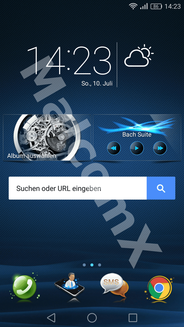

Nachdem oeminfo/custom.bin aufspielt wurde, bin ich so vorgegangen das auch die Themes funktionieren.
Daten sichern!
Factory Reset durchfühen entweder über TWRP oder Telefon (ProjektMenu) *#*#2846579#*#* -> 5. Restore Factory.
Danach eine Vollversion aufspielen (ich hab die B103 genommen) über Telefon *#*#2846579#*#* ProjectMenu -> 4. Software Upgrade -> SDCard Upgrade-> OK.
Wenn die Installarion durchgelaufen ist, über das Updateprogramm die (OTA) B161 updaten.
Fertig!
Nach belieben das noch durchführen :winki:
Bootloader wieder entsperren, TWRP drauf flashen, Root drauf spielen.
Viel Spaß :biggrin:
Grüße MalcomX

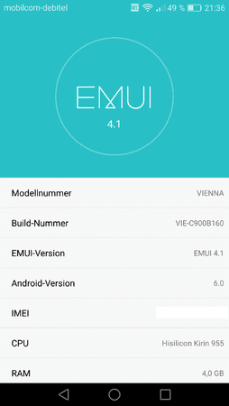

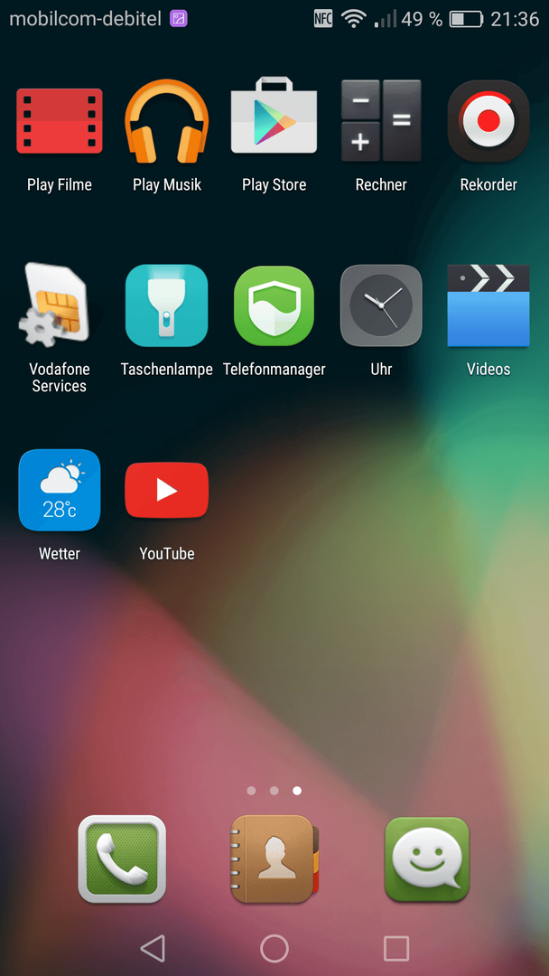

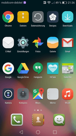

kp was bei mir schief gelaufen ist,.. aber nachdem Rayglobe ständig mit "adb" befehl falsch geschrieben nicht laufen wollte, hab ich es einfach mit dem srktoolHuawei 1.3 gemacht,.. tja bis zum Reboot ging auch alles ^^
Dann aber war die schrift auf einmal nicht mehr Orange (das man dem Telefon nicht mehr Trauen kann) sondern nun Rot *schöne Sche**e habsch mir gedacht
& so sollte es dann auch laufen,.. Bootloop,.. versucht Backup meiner OEM Einzuspielen,.. Pustekuchen, Fastboot geht das Tool irgendwie nicht ^^
versucht mit fastboot boot.img system.img und recov.img zu flashen,.. command not allowed (außer bei Boot)
Naja und nach 30 min voller verzweiflung Startete das Telefon wieder (diesmal aber nur mit nem "WeißenDisplayDiscolicht")
Erneute Reboot und es war wieder bei Werkseinstellung. Was mich jedoch nun wundert, mir wird zwar weiterhin die C900 angezeigt,.. diesmal jedoch kein L09 oder sonstiges,.. ist auch nix von Vodafone drauf oder was auch immer an Ordner wie sonst (mein Model ist nun auch ein Vienna :) )

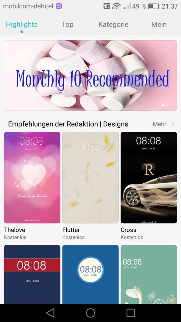

Kann sogar wieder Designs downloaden,..
WTF lief denn falsch *siehe Bilder im Anhang
sieht es nach nem Problem aus, oder soll ich es erstmal so lassen?
EDIT: So habs dann doch gepackt,.. war dummheit von mir :)
Hab dann den Bootloader wieder Entsperren müssen, Root und SU drauf, dann konnte ich die richtige OEM Flashen.

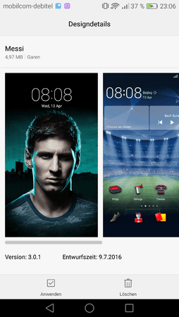

Hab dann wieder auf B103 geflasht und gleich nach Reboot kam Info über B161
Was ich jedoch nicht verstehe, ich kann keine Designs für EMUI 4.1 laden, mir wird nur für EMUI 3 angezeigt.
Jemand das gleiche Problem nach Flash der OEM? *frage auch im Design Thema nach, muss also nicht vom Mod gelöscht werden oder verschoben

So Bootloader relock gemacht, dann endlich mal ne passende FW C432-B161 bei XDA gefunden, diese als Update eingespielt (weil einfache Reset, brachte mir nix) und wieder auf B161 wollte ich nicht.
Jetzt gehen auch die Designs wieder. Denke ich lasse es nun vorerst auch so wie es ist :D
Noch eine kleine Anmerkung wegen den Themes. Ich lege immer die entpackte Datei von Rayglobe dd-dload.zip in den dload-Ordner mit rein, weil dann funktionieren die Themes 100%.
