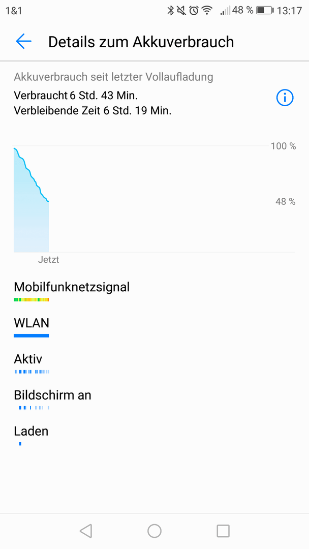

Hi schaut euch mal bitte die Screenshots an, also ich habe nix an Apps geändert, benutze Hauptsächlich WA und habe nix gemacht oder ist das wieder ein Bug der f*cking Facebook app das der Akku so schnell runter geht?
Verstehe das nicht mehr oder ist der Akku inventuell defekt muss ihn fast 2x täglich laden denn sonst ist er relativ schnell auf 50 % bzw. 64% kann das sein das er dann doch ein defekt hat? In dem Falle wäre das Gerät versichert.
Nee, normal ist das nicht. Könnte ein verbrauchter Akku sein.

Du hast aber auch ein miesen Empfang.

Schreib doch mal genauer, was alles aktiv oder inaktiv ist, denn nur zu sagen, dass der Akku defekt ist, reicht nicht.
Ja da ist nix aktiv es ist immer das selbe und diesmal hab ich nichtmal ne Facebook app drauf gehabt.
Kann nur leider mit keinen Screenshots dienen, aber die Kurve war exakt wieder so und das heftigste war, das es sich beim Ausschalten erhitzt hat.
Was ich noch nie so erlebt habe, wenn man ein Smartphone abschaltet, dass es aufkocht? gefühlt. Bestimmt zwischen 42 und 50 Grad hatte das.
Normalerweise lag das immer bei 32 / 38 Grad aber ab 40 plus merkste das ja sofort.
Aber die Screenshots vom ersten Post wären sehr identisch wenn nicht sogar gleich gewesen.
Liegt doch nicht nur am Netz.
Ich habe das selbe Netz und ein Ersatzgerät ein S7 von Samsung, selbst das hält 10 mal besser über den Tag als mein Huawei.

Naja, SD Karte wäre auch möglich.
Gut, werde ich testen, aber komisch das Sie im Leihgerät keine Auswirkung auf den Akku hat.
Daher erkläre mir mal bitte, wie kann ich denn die SD überprüfen auf defekt?
Gibt es da ein Tool für oder ähnliches ? :)

Da ich ja auf Nummer sicher gehe, da ich ja viel von euren Meinungen halte, habe ich meine SD mit HW2testw getestet und die Karte ist in Ordnung :)
Fertig, kein Fehler aufgetreten.
Sie können die Testdateien *.h2w jetzt löschen oder nach Belieben
nochmals überprüfen.
Schreibrate: 20,5 MByte/s
Leserate: 42,7 MByte/s
H2testw v1.4
