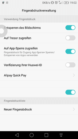

Hallo, ich habe ein Problem mit meinem P9.
Der Fingerabdrucksensor funktioniert nicht mehr. In den Einstellungen wird das Menü für die Fingerabdrücke nicht mehr angezeigt. Ich kann es nur noch über die Suchfunktion aufrufen. Dort ist alles i. O. Firmware ist aktuell und es kam auch kein Update. Der Fehler ist spontan aufgetreten ihnen zu tun meiner seits. Ich hoffe ihr könnt mir Helfen.

Danke für den Tipp, nur leider klappt das auch nicht. Mir kommt es so vor als ob die komplette Funktion der Fingerabdrucksensorik abgeschaltet ist da ich die auch nicht mehr im "normalen Menü" finde sondern nur noch über suchen erreiche. Die Einstellungen sind soweit i.O. aber es kommt auch keine Abfrage des Fingerabdrucks im Sperrbildschirm und auch nicht in einer App (GMX Mail).

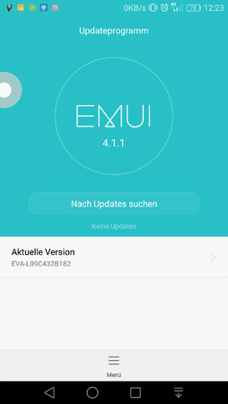

Gibt es eine Möglichkeit ein älteres Firmwareupdate oder auch das aktuelle erneut zu installieren?
Du schreibst dass deine Firmware aktuell ist. Welche hast du drauf?
@okadererste
Habe dir die in einen Screenshot gepackt

Du kannst alle 100 er Nehmen, natürlich nur die voll Versionen. Bezugsquelle bei Huaweblog
