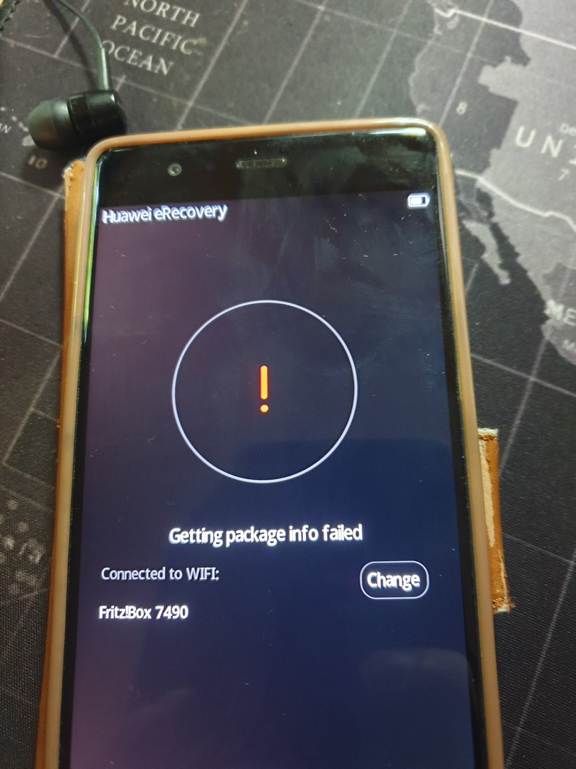

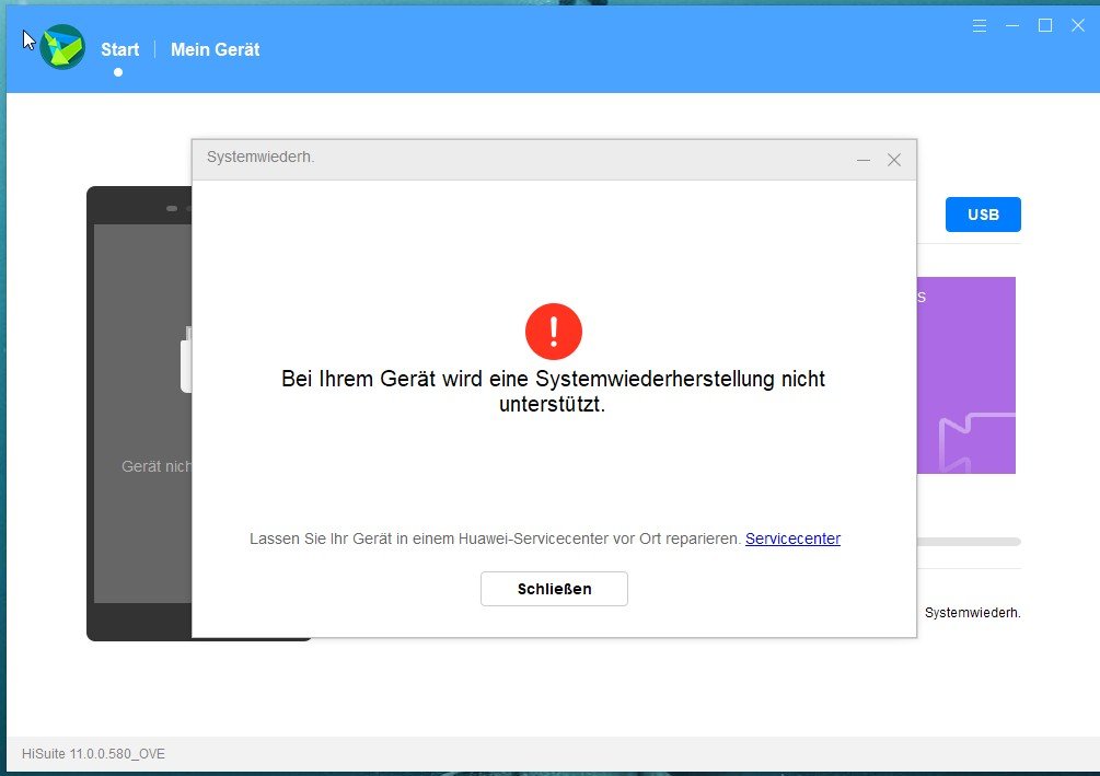

Hallo, ich habe mein Handy wieder Relocked. Jetzt startet es nicht mir ins Menüs. Wie bekomme ich jetzt eine Firmware drauf?

@supermaus11
Du bist in der eRecovery.
Drück auf Change und verbinde es mit WLAN.
Dann machen lassen.
oder Dload ausführen
Habe es mit wlan verbunden. Was ist Dload?
@supermaus11
Dload ist Firmware über SD installieren.
Mit WLAN verbunden, was passiert?
Reaktionen: Tecalote
Da sucht es und dann kommt die Fehlermeldung Getting package info failed.
TPS Huawei Dload Flasher Startet nicht unter Windows 10
@supermaus11
Das geht auch nicht über ein Tool.
Erstmal brauchst die Firmware.
Dann musst auf SD Karte einen Ordner erstellen, den nennt man Dload.
Darin verschiebt man die Update App aus der entpackten Firmware.
Installiert wird über Handy aus.
Power und beide Lautstärke Tasten gleichzeitig drücken und halten, bis der Emui Kreis kommt und installiert, dann loslassen.
Welche firmware? Mein Handy ist ein Telekom handy. Gibt es da eine Anleitung? Muss es auf es oder im Telefon Ordner? welche Update App ?
Meine den TPS Huawei Dload Flasher V1.1
@supermaus11
Man kann nicht irgendeine Firmware flashen, sondern die muß genau zum Gerät und der letzten Firmware Version passen.
Dazu muß man erst die Systeminfos per ADB im Fastboot Modus abfragen.
Dann die Firmware downloaden (nicht so einfach zu bekommen) , entpacken und auf die externe SD in den Ordner dload und dann mit Tastenkombi starten.
