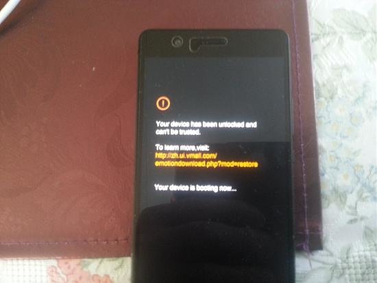

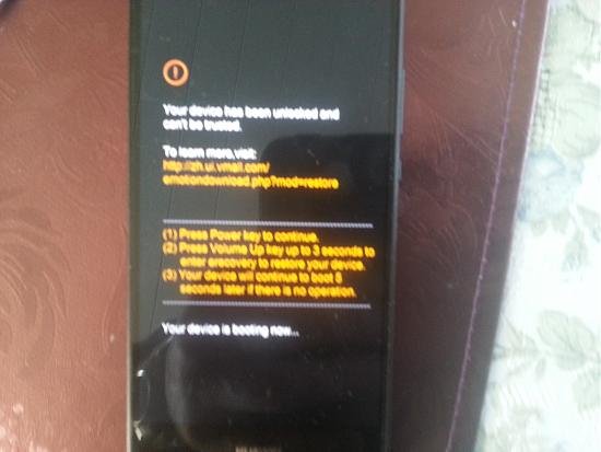

Hallo leute vll kann mir ja mal einer von euch kurz helfen ;D unzwar hab ich versucht mein P9 zu Rooten , nach der Anleitung hier " How to Root the Huawei P9 & P9 Plus ". So bin zu dem Punkt gekommen wo man TWRP installen muss und das hat laut CMD auch geklappt. Wenn ich nun das Handy neu starte um in den Twrp rec. zu kommen hängt er sich immer auf bevor er rein geht es passiert einfach nichts mehr. Komischer weise habe ich auch noch das alte standart Recovery drauf kann da auch rein booten aber auch nichts machen. Habe schon mehrmals versucht ins Twrp zu booten und es hängt sich immer und immer wieder auf. Kennt jemand vll den fehler und kann mit weiter helfen ? Beim normalen Reboot zeigt er mir nur an das der Bootloader offen sei und ich hab die Wahl zwischen normal Booten und ins original Recovery.
Bin für jede Hilfe dankbar.
Sind mal nen paar Bilder wie es zz bei mir aussieht nur halt das ich nen p9 hab nicht das lite.

Du gehst aber schon richtig ins Recovery?
Power und lauter Drücken und halten. Wenn Huawei kommt Power los lassen aber lauter halten.
Wenn das mittlere Bild kommt, kannst alles loslassen.
Dein erstes Bild besagt, dass du Stock Recovery gelasht hast, kein TWRP, sehe ich das richtig?
Auf welcher Android Version bist du denn jetzt?
Jap gehe richtig ins recovery,und nee hab das neueste twrp drauf gemacht war das falsche Bild oben. Aber sobald da erscheint das er ins recovery booten will,hängt das handy sich auf.
Bin auf android 7 .
Super Handy funktioniert wieder , vielen dank an alle , und besonders an Tecalote für die ausführliche Anleitung und deine Geduld.
