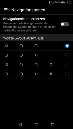

Gibt es denn beim P9 nicht die Option die Tasten zu verstecken?
Beim P9plus gibt's da nen extra Menüpunkt.
Das P9 Plus hat aber auch ein druckempfindliches Display, da kann man auch einstellen wie fest man drücken muss um die gewünschte Aktion auszuführen.

Und selbst auf dem P9 Plus ist diese Funktion seit ein paar Builds ein bisschen buggy. Nach jedem Neustart werden die Navigationstasten wieder eingeblendet und man muss einmal in die Einstellungen die Funktion aus und wieder einschalten... Ist nervig:thumbdn:
Fällt vielen wohl nicht auf, weil sie diese Funktion nicht nutzen.
