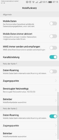

Nein, es ist definitiv ein DL00. Ich nutze ja auch beide SIM Karten für SMS/Anrufe. Dort fragt er mich eben jedes mal welche SIM ich jetzt verwenden möchte.Und ja, Gerät ist nagelneu und ich bin Erstbesitzer.

Die Screenshots sagen folgendes:
Die Firmware, die auf dem Gerät ist, ist diejenige für das SingelSIM-P9 EVA-L09!!! (Das Gerät, welches auch in Deutschland vertrieben wird)
Die DualSIM-Versionen lauten von der Firmware her z.B. EVA-L19 (interntionale Verison) oder eben z.B. EVA-DL00 (Version für den asiatisch/pazifischen Raum).
Die Bezeichnung C432... deuttet auf Westeuropa hin, beim EVA-DL00 wäre das dann C017... .
Kurz und knapp: Die aufgespielte Firmware passt nicht zum EVA-DL00! DualSIM wird damit nicht korrekt funktionieren.

Hab das Bild mit der IMEI mal komplett gelöscht. Also wie gesagt, es funktioniert alles tip top. Beide SIM Karten funktionieren, geflasht habe ICH überhaupt nichts.Auf der Verpackung steht DL00 und ich kann ja auch 2 SIM Karten einlegen. Handy war auch nagelneu und eingeschweißt.
Wie man sehen kann, werden mir in den Einstellungen auch überall die 2 SIM Karten angezeigt. Nur eben kann ich nur Bei SIM 1 einstellen ob 4g/3g/2g etc. und bei SIM 2 kann ich da nichts tun.
