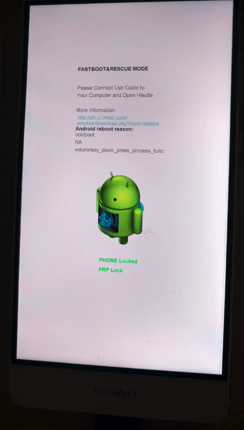

  • Mit Power-Taste und Volume(-) gelange ich in den "FASTBOOT&RESCUE MODE" - hier sind zu meinem Nachteil: PHONE Locked und FRP Lock in grüner Farbe hinterlegt.

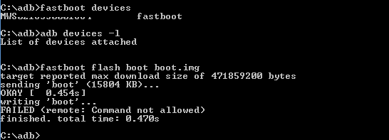

  • Mithilfe des "Huawei Update Extractors" die *.img - Dateien exportiert und zu flashen versucht.
    Befehle: fastboot flash boot boot.img sowie fastboot flash boot boot.img schlagen fehl. (Dateien boot.img liegen im selbigen Verzeichnis)
    Result:
    target reported max download size of
    sending 'boot' (15804 KB)...
    OKAY [ 0.455s]
    writing 'boot'...
    FAILED (remote: Command not allowed)
    finished. total time: 0.471s

Command-Window:
Fastboot&Rescue Mode - USB Connected to PC:
