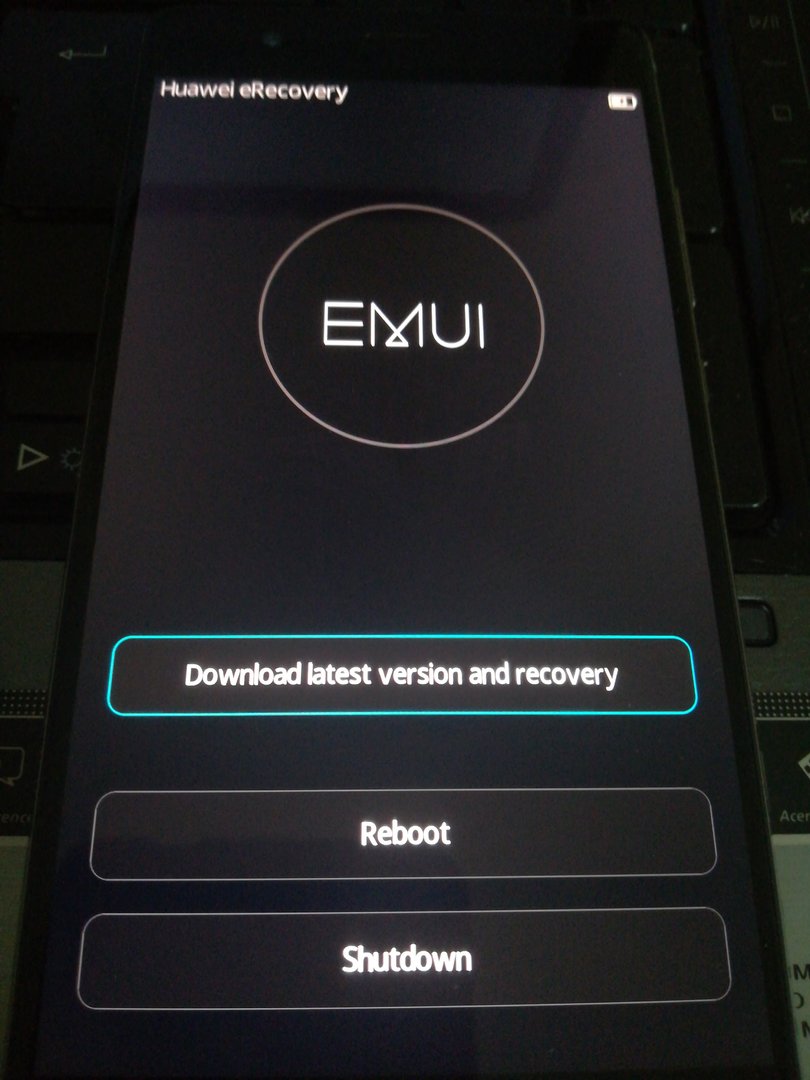

Kannst aus dem eRecovery nicht in den Safe Mode?
Reaktionen: tecalote
Leider nicht

@BrainnLagg
Findet nichts?
Hast auf Download Latest and Recovery Recovery gedrückt?
@rene3006 Full Update Recovery war erfolgreich genauso wie Neustart, ebenso Ausschalten und Einschalten. Werde es jetzt eine Zeit lang verwenden um zu sehen ob der "Fehler" erneut Auftritt.
