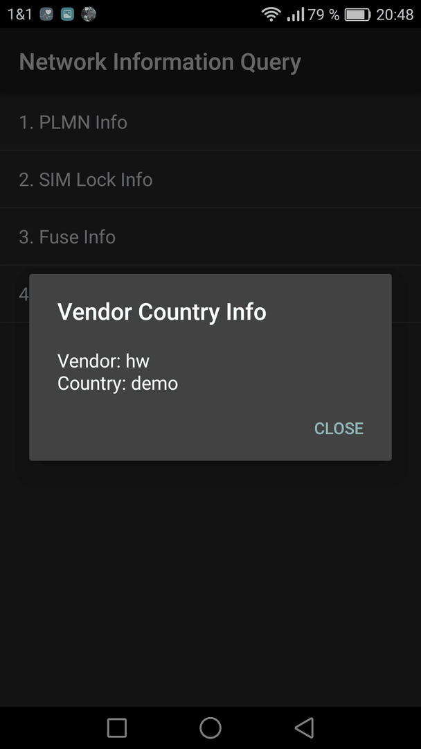

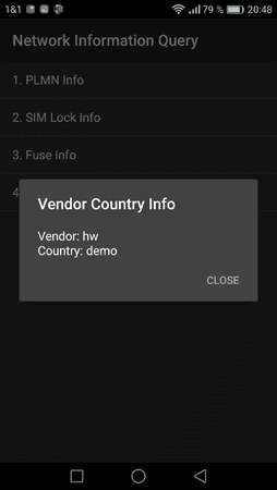

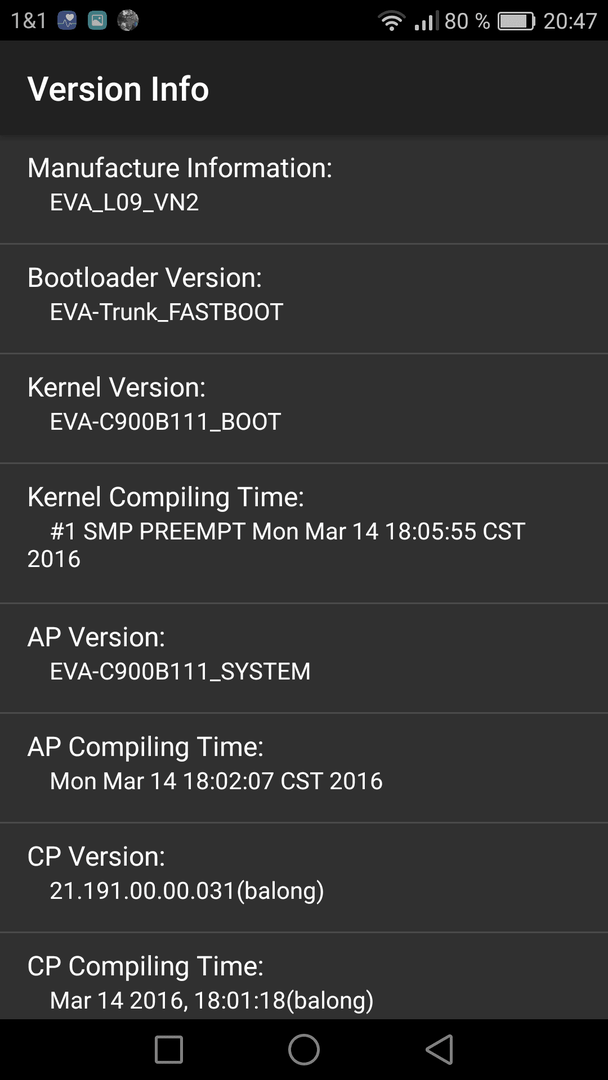

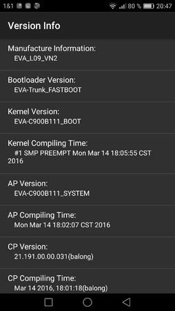

Hallo liebe Fachleute,
seit ein paar Tagen besitze ich ein P9, gekauft von einem deutschen Händler bei Amazon. Allerdings hege ich den Verdacht, dass das Gerät ein Vorführgerät ist.
Hawei P9 / 32 GB EVA-L09C652B111
Das „P9 Retail Demo“ konnte ich schon deaktivieren. Leider habe ich keine Möglichkeit den Fingerprint-Sensor einzurichten.
Nun meine Frage:
Warum bekomme kein „Fingerprint-Sensor Menue“ zu sehen wie weiter oben gezeigt?
Vielleicht hat ja jemand eine Idee und kann auch den "Versteckten Einstellungen" etwas herauslesen.
Vielen Dank im Voraus
Burghard
Ich habe dasselbe Problem, allerdings habe ich das P9 Plus.
Ich habe auch den Verdacht dass es ein Vorführmodell war. Ich konnte auch die Retail Demo löschen, allerdings verändert sich die Sprache nach jedem Neustart auf Englisch. Die Bildschirmsperre sowie den Fingerabdruck einrichten ist bei mir nicht möglich, da es nicht in den Einstellungen angezeigt wird, wie bei Burghard auch.
Auf eine schnelle Antwort wäre ich erfreut.
@BurghardBerlin deins ist ein Demo Modell.Das sieht man anfangs der Buildnummer.
Ob du vollen Zugriff auf Updates hast kann ich nicht beantwortet. Ein Versuch soll's aber wert sein.
