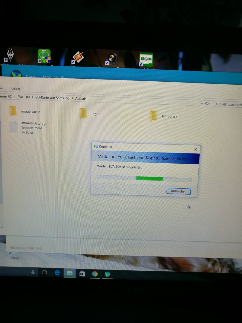

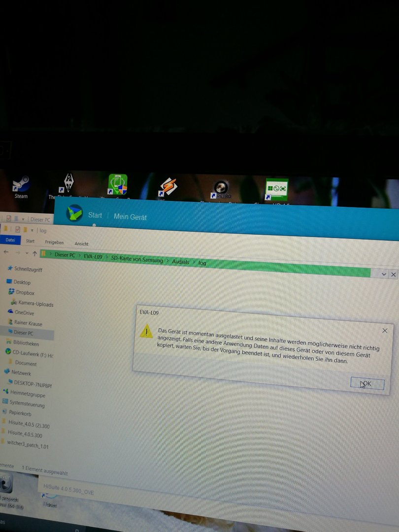

Hallo, mein PC erkennt zwar die SD Karte, wenn ich aber eine Datei kopieren oder verschieben möchte passiert nur soviel, dass ich die Meldung bekomme:
EVA-09 ist ausgelastet. Ich habe nochmals das Telefon zurück gesetzt und es ändert sich nichts. Kann mir jemand helfen.

@streitwert, hallo schau dir bitte die Bildschirmfotos an. Also alles so eingestellt wie Du gesagt hast. Es bleibt dabei, das Telefon ist "ausgelastet". Das gleiche mit der SD Karte vom anderen Telefon. Beide Karten werden auf dem anderen erkannt und ich kann dort auch die Dateien verschieben.

[doublepost=1468092074,1468091489][/doublepost]@burner8 , eben habe ich ausprobiert ob ich eine Datei vom PC auf die SD Karte kopieren kann, da geht. Aber umgekehrt nicht. Ich habe nochmals alles eingestellt wie von euch empfohlen.

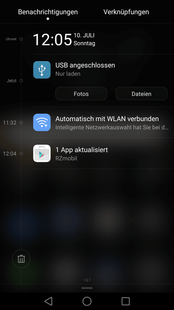

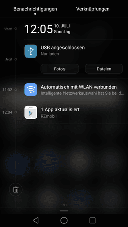

Hab es jetzt selbst mal probiert. Wenn das Handy angeschossen wird, erscheint in der Benarichtigungleiste "USB-angeschlossen" dort sollte dann die auswahl "FOTOS" und "Dateien" sein. Wenn ich nun "DATEIEN" auswähle funktioniert der Daten Transfer. Wähle ich nichts aus, wird nur geladen und der Daten Transfer funktioniert nicht.
Ja das ist ein Sicherheitsfeature von Marshmallow ;)
