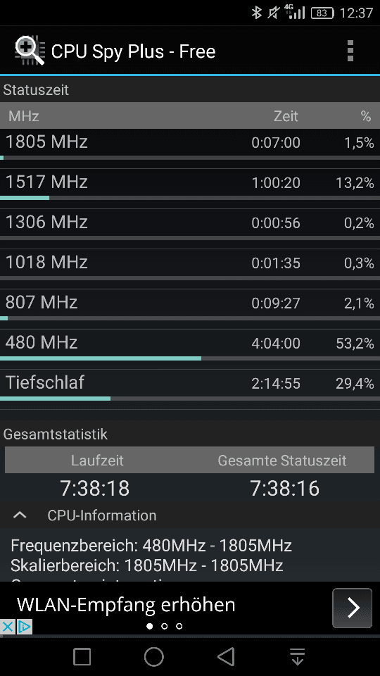

Also ich habe die App CPU Spy installiert und irgendwie sieht die Auslastung nicht wie normal aus. Sprich der deepsleep ist zu niedrig.
Irgendwas liegt da im Argen. Vielleicht kann ich eine App/ ein App update identifizieren.
Momentan kann ich zwar nicht provozieren aber es ist latent im Hintergrund immer in Gedanken.
