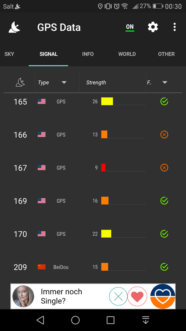

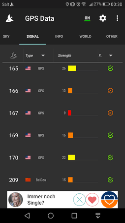

Meist GPS, aber 1 Beidou hab ich, mit schlechtem Signal. Glonass sind mir noch keine aufgefallen, müsste mal raus gehen und dann nochmal schauen.

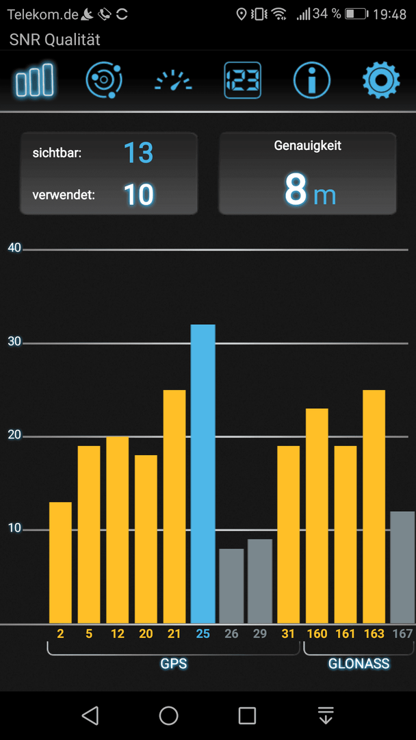

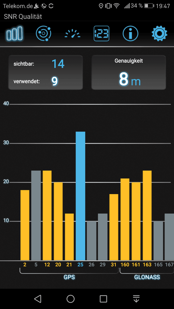

[doublepost=1491155855,1491155797][/doublepost]Also ich empfange in meiner Wohnung GPS und GLONASS. BEIDOU habe ich noch nicht getestet
@wedras, hast Du Android 6.0 oder 7.0? Welche GPS App benutzt Du?
@MikeO ich habe Android 7 und die App ist "inViu Gps-Details"
