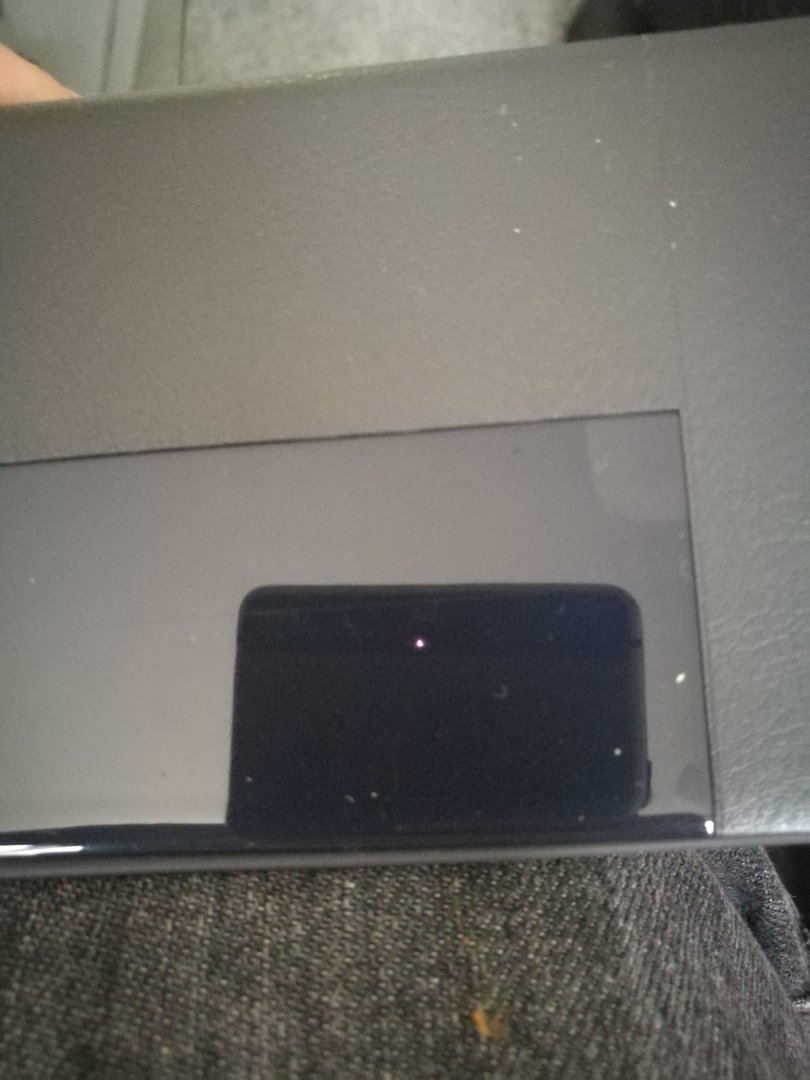

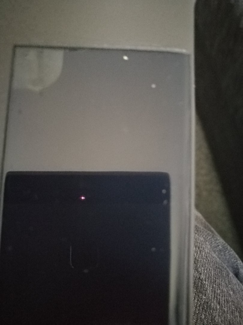

Hallo, ich habe beim Fotos knipsen mit meinem P9 immer einen roten Punkt auf den Fotos, sobald daa Geraet sich im Bild spiegelt.

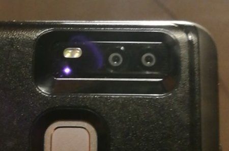

Das sollte dann der Laserfokus sein.
Reaktionen: Kythuz
Ist das normal das der zusehen ist?
Für das Auge ist das Licht nicht sichtbar, aber ein Kamerasensor nimmt es wahr.
Ist bei der TV Fernbedienung auch so.
So kann man auch testen ob die Batterie noch geht. Einfach mit dem Sensor vor die Kamera halten und die Fernbedienung bedienen.
Das geht aber nur bei Geräten die keinen Infrarotfilter haben, was meist nur bei billigen Kameras bzw. Sensoren der Fall ist. Bei Smartphones ist meist keiner drin, da der wieder wertvolles Licht schlucken würde, habe aber gelesen dass es einige gibt die tatsächlich einen haben sollen.
Ich hab auch diesen Punkt, hier mal gegen einen Spiegel fotografiert und den Übeltäter gefunden.
Ich fotografiere auf Arbeit fast ausschließlich im Makro Bereich und habe fast immer reflektierende Oberflächen.
Kennt jemand ein Workaround für das Problem, schätze wenn ich über die Strahlenquelle was drüber klebe funktioniert der Fokus nicht mehr korrekt.
Eventuell eine Folie mit IR Blockfilter?
Gehe in den pro Modus da den Fokus auf manuel ( AF-MF) da auf ganz links. Da ist dann kaum ein Licht wahrzunehmen. Habe es eben probiert und bei 5 von 10 Bilder war der Punk nicht zu sehen da die IR Lampe kurz aus ist und wenn die Verschlußzeit kurz genug ist dann ist die Blende schon wieder zu bevor die Lampe wieder an geht. Also gut Ausleuchten oder die Blende größer stellen. Hauptsache die Verschlußzeit bleibt klein.
