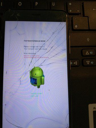

Leider funktioniert das verbinden mit laptop und open hisuite auch nicht.
Ich hab zwar jetzt ein Bild von
Fastboot & rescue mode
Phone locked
FRP LOCK
Nur leider tut sich trotzdem nicht's...
@G7575 Das ist auch nicht das, was ich Dir geraten habe, zu tun.
Ich brauche die Systeminfos, um Dir sagen zu können, wie Du Dein Telefon wieder hinbekommst - abgesehen vom Display Schaden.
Folge einfach meiner ADB und Fastboot Anleitung - oder frage nach, wenn Du dran etwas nicht verstehst :)
@G7575
Du kannst dich also nicht mit Windows und deinem Handy verbinden, wenn du das Handy in dem Modus nach deinem Bild hast?
  1. Hast du ADB wie oben beschrieben in Windows installiert?
  2. Hast du auch ganz gewiss den Befehl FASTBOOT DEVICES im CMD eingegeben?
Reaktionen: Tecalote
