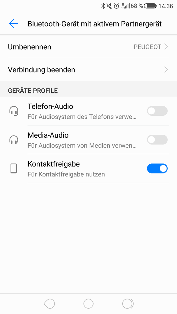

Wie sieht es denn auf dem Handy unter Bluetooth aus, werden da nur Medien freigegeben oder auch die Kontakte?
Ich verstehe nicht ganz. :-O
Die BT Verbindung steht stabil und ich kann ohne weiteres Telefonieren und auch Musik hören von meinem Handy aus. Kontakte werden aber nicht in das Telefonbuch des Radios übertragen.
Wenn ich mir den Eintrag von meinem Autoradio anschaue sieht das so aus, da kann man die Freigabe für Kontakte deaktivieren.

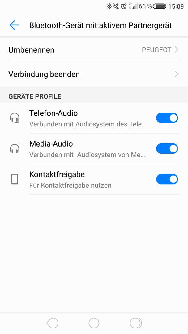

Nicht wundern, ich bin zur Zeit nicht im Auto, kann falls gewünscht gerne nachher noch ein zweiten Screenshot anhängen
Hier mit aktiver Verbindung
Achso, ja das sieht bei mir genauso aus. Als der erste Versuch nicht geklappt hat habe ich damals auch mal diesen Schieber auf aus gestellt und nochmal versucht. Machte leider keinen Unterschied.
