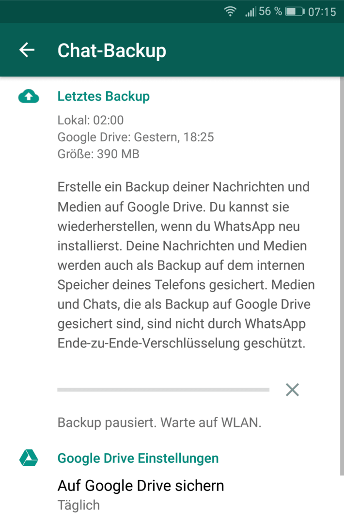

Hier mal ein Bild. Obwohl WLAN eingeschaltet ist, macht WhatsApp kein Backup, da es auf WLAN wartet. WLAN ist die ganze Nacht über bei mir eingeschaltet.
