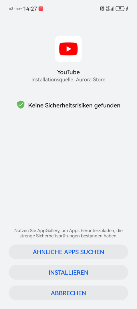

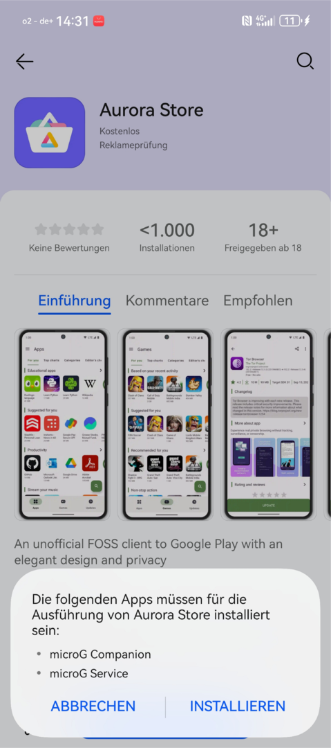

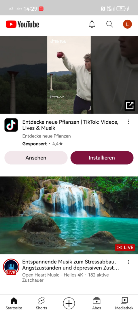

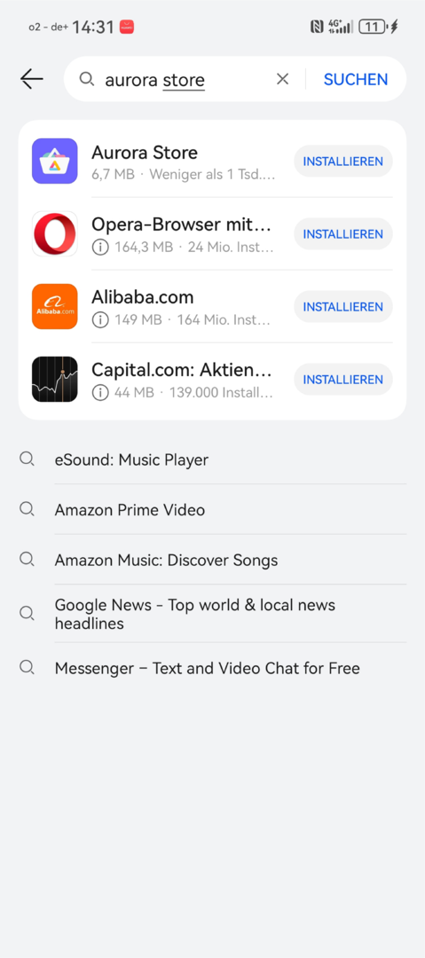

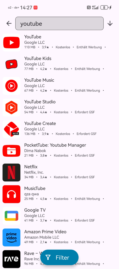

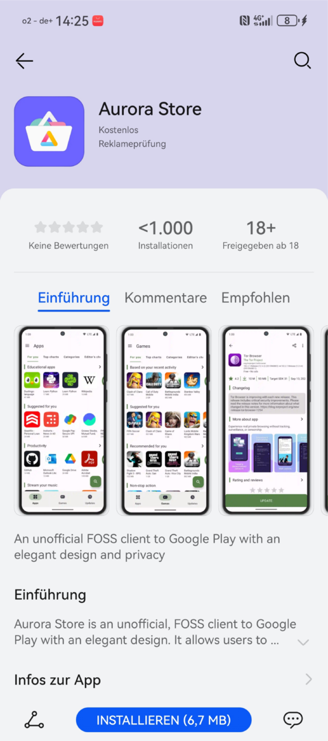

ich habe jetzt das neue Huawei Pura 70 Pro gekauft und das Tutorial für die Installation von Google auf der Huawei Community gefunden und einmal auf meinem Handy ausprobiert. Es funktioniert!
Hier ist der Link zur Community: 2024 Upgrades für Huawei Google Nutzung. Das ist die Referenz.
Hier ist auch der Prozess, wie ich es getestet habe:
1. Suche Aurora Store auf AppGallery:
2. Bei der Installation von Aurora Store erscheint ein Pop-up-Fenster. Die Installation von microG Companion und microG Service wird angezeigt
3. Nach der Installation von Aurora Store kann ich mich mit meinem Gmail-Account einloggen und YouTube auf mein Handy herunterladen. Im Vergleich zu gbox ist es wirklich auf dem Smartphone installiert und nicht auf so einem virtuellen System, das ab und zu abstürzt.
4. Mit YouTube kann ich mich jetzt auch einloggen und ganz normal nutzen.
Wenn ihr noch Fragen habt, meldet euch gern. :D

@tecalote die Installation wird tatsächlich für viele Nutzer einfacher. Aurora Store in der AppGallery laden, microG wird mitinstalliert und bei der ersten genutzten Google App melde ich mich dann mit dem Konto an.
ABER:
Es wird nicht das GSF installiert und auch keine Android System WebView. Inwieweit dies die Nutzung von Apps beeinträchtigt, ist nach wenigen Stunden nicht seriös zu sagen.
Android Auto funktioniert auch mit diesem Weg nicht.
Und auch die Synchronisierung der Google Kontakte ist nicht beeinhaltet. Hierfür braucht es weiter die manuelle Installation der Google Contacts Sync APK.
