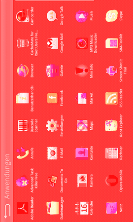

also ich habe keine quelle für das a1 branding direkt gefunden.
Habe es dann von einer Französischen seite abgeleitet, auf der es auf S7 mit branding gibt.
Falls es dich tröstet, werde nen bild anhängen wo alle A1 sachen weg sind.
Habe es wohl als erstes gewagt das a1 branding zu löschen, dabei ist das erste zwar gebrickt, aber nur weil ich zu vieles löschen wollte und das waren nicht nur a1 apps, beim 2 mal siehe bild ist nun alles weg, was es an a1 apps gab.
