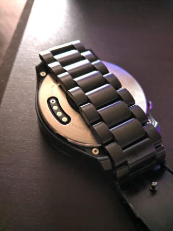

ich habe eine Huawei Watch 2 (Wear OS) und bin eigentlich sehr zufrieden mit ihr.
Seit einiger Zeit gibt es aber Probleme mit dem Ladevorgang.
Ich konnte die Uhr in ihren Ladehalter packen aber nichts passierte. Erst, wenn ich die Uhr darin etwas hin und her bewegt / gewackelt habe, fing der Ladevorgang an.
Heute hat dies auch nicht mehr geholfen. Ich konnte wackeln, die Uhr in die Ladeschale legen, herausnehmen, die Steckdose wechseln etc...
Bis ich mir die Unterseite der Uhr genauer angeschaut habe... Da scheint es zwei Kontakte zu geben, die - wie auch immer - sehr mitgenommen aussehen.
Hier ein Foto
Ich benutze das originale Ladegerät. Alle Kontakte sind mehrmals gereinigt worden.
Ich vermute einfach mal, dass diese Kontakte das Problem sind. Es liegt zumindest sehr nahe.
Aber ich weiß echt nicht, was ich da noch machen kann?
Weiß jemand Rat?
Besten Dank im Voraus.
Ist noch Garantie vorhanden, dann würde ich sie zur Reparatur geben. Das Problem mit den Kontakten ist so nicht lösbar.

Ich habe meine Rückwand schon einmal gewechselt. Inzwischen sind die Kontakte auch bei mit wieder ausgebrannt und ich werde sie demnächst wieder wechseln.
Ist ein Schwachpunkt der Uhr.

4 Schrauben losmachen, mit dem IFixit kit kein Problem, in EBay für die Watch2 ein Geäusedeckel kaufen. Anschliessen und gut ist.
Ich habs noch extremer gemacht. Hab mir das gespart.
Hab nen Lötkolben genommen, habe Lötzinn mit 2 % AG genommen, die Kontakte verlötet und etwa gleich hoch mit 2400er Schleifpaier gerade gezogen.
Waren, für Geübte, 5 Minuten Arbeit und es funktioniert immer noch
