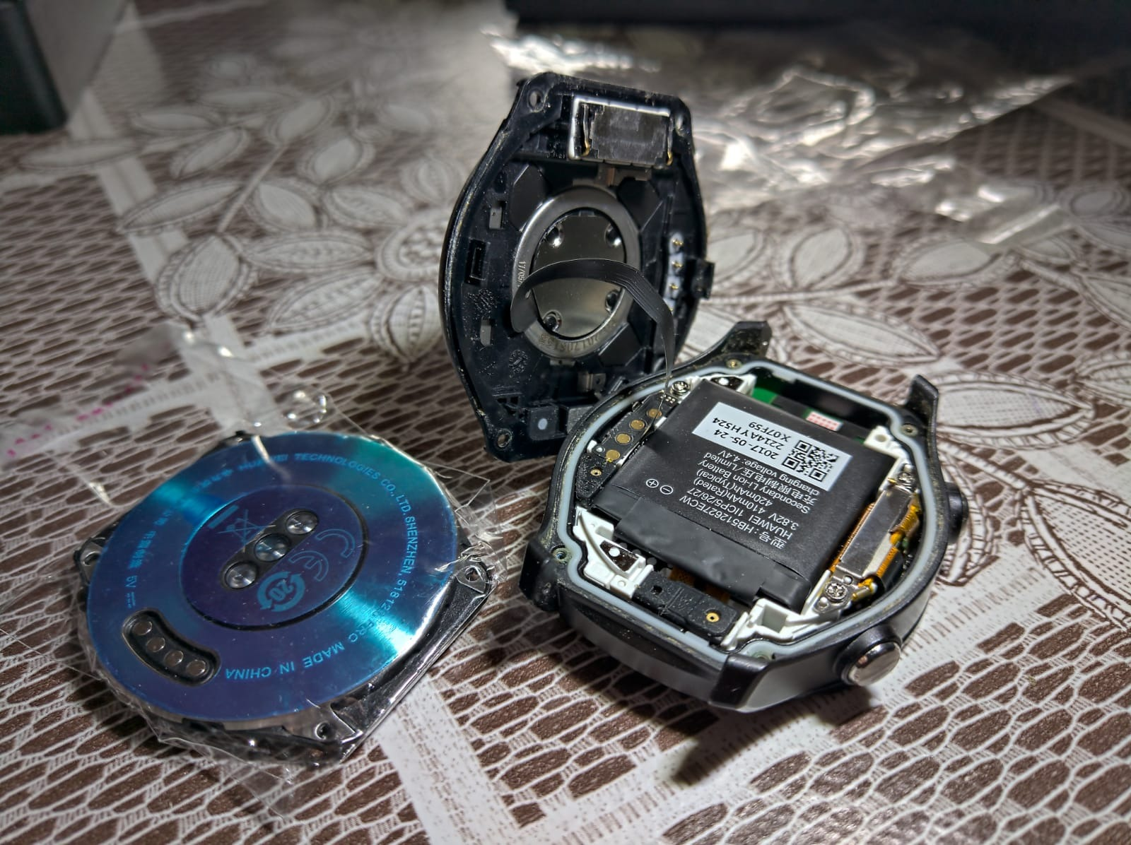

Habe jetzt auch nach über zwei Wochen Warten einen neuen Rück-Deckel für meine Uhr bekommen.
Die Torx-Schraubenzieher passen nicht.
Bzw. einer "passt" im ersten Moment. Aber wenn ich drehen will, dann scheint er nicht zu greifen oder ich beschädige den Schrauben-Kopf und zerstöre die Torx-Kerbe. 😡 🔫
Die Schraubenzieher passen nicht. Ich habe das oben verlinkte Set, was mir schon öfters gute Dienste getan hat.
Reaktionen: HerrDoctorPhone
Wie habt ihr das Kabel vom Sensor abbekommen und dieses Rechteckige Ding oben?
Und wie bekomme ich den Lautsprecher raus? Der sitzt auch bombenfest.
Warm machen, vorsichtig raus-hebeln. Der hat sicher eine Doppelklebeband.
