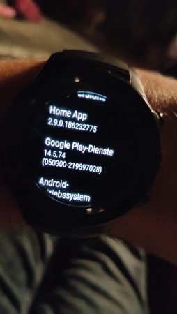

Hab dann nen Werksreset der Huawei Watch 2 durchgeführt, da ich ständig bei vorhandener BT- Verbindung zum Smartphone die Wolke hatte. Wolke war nur weg bei Verbindung mittels WLan.
Jetzt geht ok Google nicht mehr, auch nicht nach Löschen der Daten und Cache in der Google App auf der Watch.
Auch hab ich keine Sprachausgabe mehr bei manuellen Googleabfragen.
Nach dem Werksreset hab ich auch iwie ne andere Version auf der Uhr, da Anzeigen teilweise nicht mehr so aussehn wie zuvor.
Was sind denn die aktuellen Versionen auf der Uhr?
Diese ist bei mir drauf.

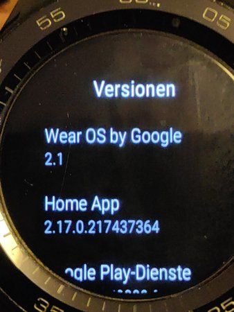

Sieht bei mir jetzt so aus
[doublepost=1543096731,1543096671][/doublepost] Keine Anzeige von Wear OS
Vor dem Werksreset hatte ich die gleichen Versionen wie Du.
Systemupdates werden keine gefunden - System aktuell )-;
