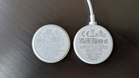

KEPs schrieb:
Die Ladeschale ist z.B. gleich wie bei der Wath 2 Pro.
Nein, das ist nicht richtig. Die Ladeschale der Watch 4 hat eine höhere Leistung. Ich habe hier beide vor mir. Mit der alten Ladeschale lädt die 4er deutlich langsamer.
Reaktionen: KEPs und W113
