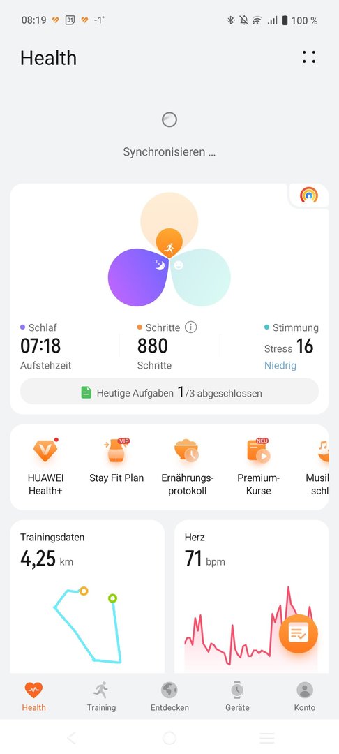

Ich habe die D2 ja erst seit vorgestern. Aber mir ist gestern schon aufgefallen, dass die Schrittanzahl die mir die D2 anzeigt zum Teil massiv mit der angezeigten Schrittanzahl in der Health App abweicht.
Gestern waren es nur rund 100 Schritte Abweichung. Heute sind es schon über 300 Schritte, trotz nochmals durchgeführter Synchronisation der Daten.

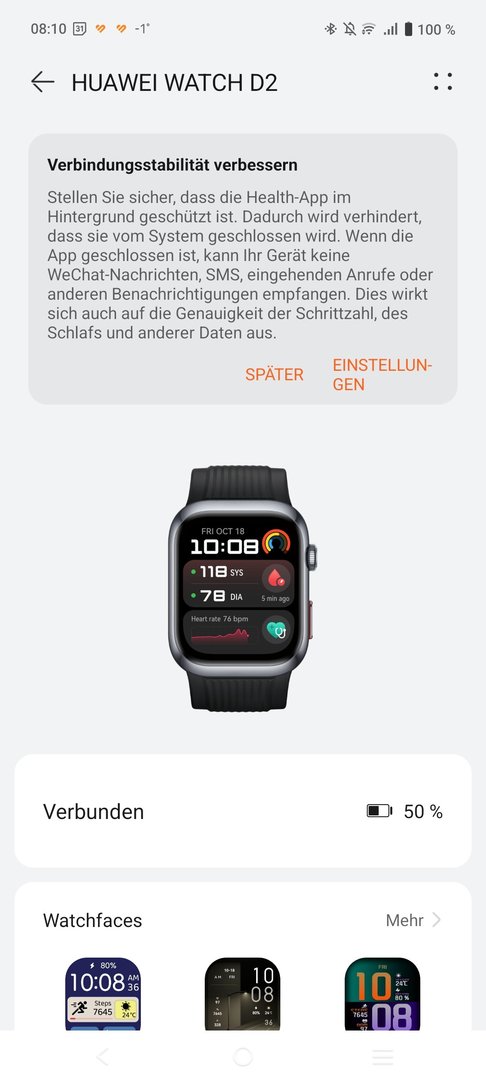

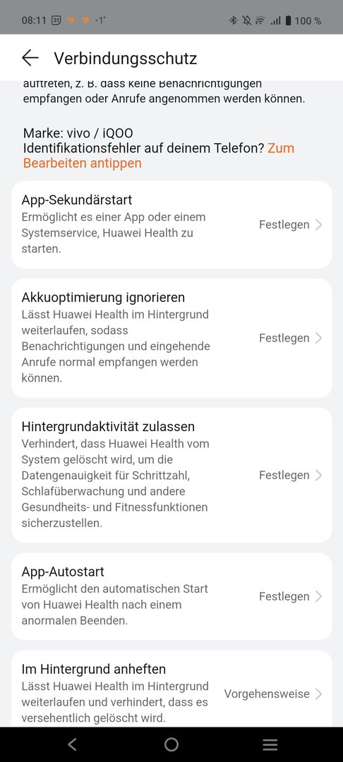

Wenn die Anzeige auf der Watch oder in der Huawei Health App abweichend sind, dann liegt das an unterbrochener Bluetooth Verbindung und/oder an Energiesparmaßnahmen des Smartphones, sodass die Health App im Hintergrund geschlossen wird und nicht aktiv ist.
In der Huawei Health App kann man unter Geräte > Huawei Watch D2 - die Verbindungsstabilität verbessern. Wird das gerade nicht angezeigt findet man das trotzdem unter Geräte > Huawei Watch D2 > Schutz der Uhrenverbindung.
Wenn man zum Beispiel einen Workout macht und das Smartphone zuhause lässt, oder wenn man kurz raus geht und das Smartphone in der Wohnung bleibt - sprich die Bluetooth Verbindung durch zu große Distanz unterbrochen wird, kann es in der Anzeige in der Health App zu abweichender Schrittzahl kommen. Um das zu aktualisieren, sobald die Bluetooth Verbindung wieder hergestellt ist, zieht man in Huawei Health unter > Health von oben nach unten (wie wenn man im Browser eine Webseite aktualisiert).

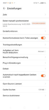

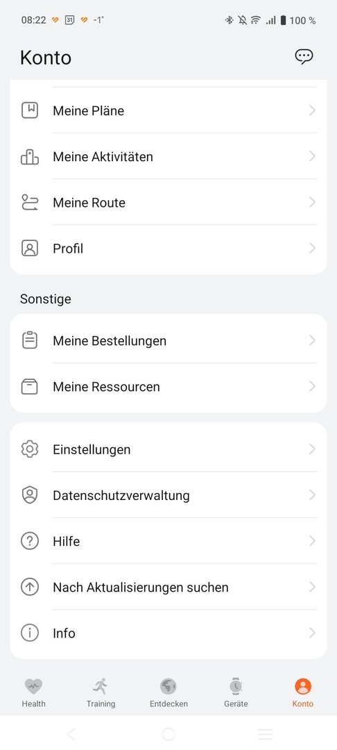

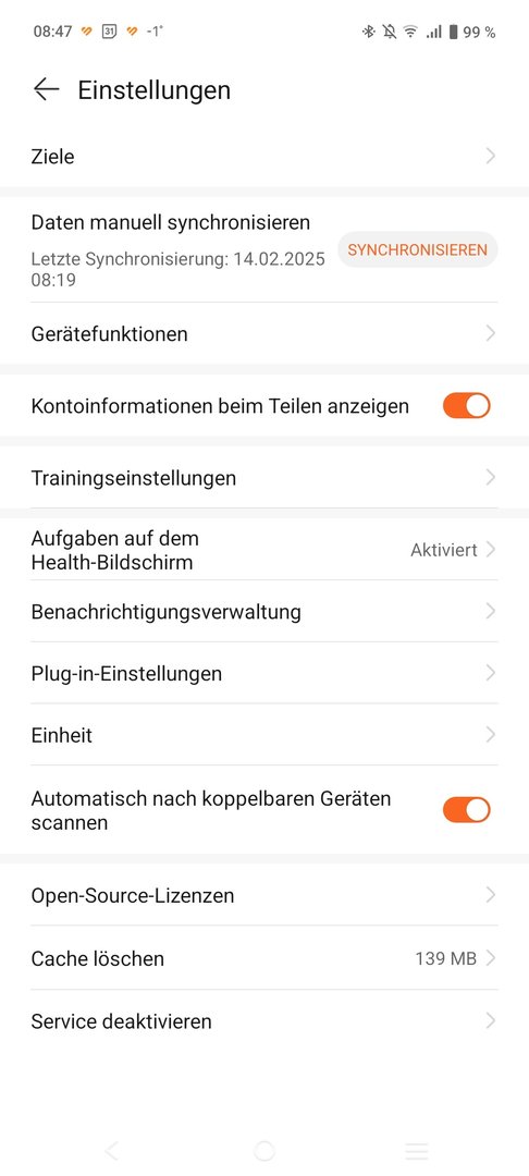

Weiters gibt es in der Health App unter > Konto > Einstellungen den Punkt "Daten manuell synchronisieren".
Dabei wird nicht nur die Watch mit der Health App synchronisiert, sondern auch mit der Huawei-ID.

Zudem ist es ganz wichtig, dass man in den Smartphone Einstellungen unter Apps > Huawei Health (und auch HMS-Core, falls verwendet) > Berechtigungen - alle Berechtigungen aktiviert!
