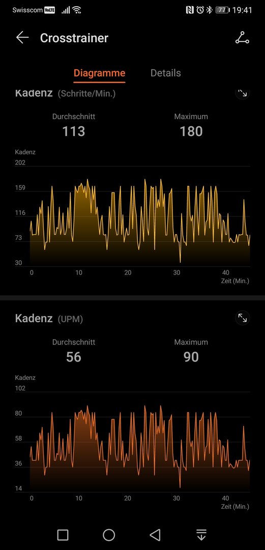

Mir viel schon bei der 42mm GT2 auf, das der Schrittzähler auf meinem Crosstrainer nicht korrekt funktioniert. In der Hoffnung die GT2 Pro sei besser habe ich mir unter anderem diese vor ein paar Wochen gekauft.
Beispiel von Heute mit folgendem Vorgehen. Die Uhr wie immer am linken Handgelenk. Am Handy Bluetooth ausgeschaltet und am linken Oberarm befestigt. Auf beiden Geräten ein Training gestartet und nach einem 10km Lauf (Anzeige auf dem Crosstrainer)
Auf dem Handy: Anzeige 9.70 Km mit 7600 Schritten bei einer Kadenz von 168 Schritten pro Minute (Anzeige im Diagramm sehr gleichmässig) und 800 kcal
Auf der Uhr: Keine Km Anzeige mit 5110 Schritten bei einer Kadenz von 113 Schritten pro Minute (Anzeige im Diagramm unbrauchbar)und 405 kcal
Die Hände sind am Crosstrainer ganz oben am Griff der eine hin und her Bewegung von 48cm hat. Somit sollte die Bewegung also erkannt werden.
Der Crosstrainer zeigt übrigens 84 Umdrehungen/min an was die Kadenz von 168 bestätigt.

Ich habe bei der 42mm Uhr bereits bei Huawei ein Ticket wegen dem selben Problem eröffnet. Lapidare Antwort war "Bitte die Uhr reseten". Hatte ich damals auch gemacht.
Ich habe dies bei ca. 10 Läufen prüfen können. Die Problem bestehen immer. Wenn ich schneller laufe zeigt die Uhr für die gleiche Strecke noch weniger an. Ein Test mit der Watch Fit von meiner Frau zeige eine einiges höhere Anzahl Schritte an als die GT2 als ich diese parallel am rechten Arm trug. Das Wechseln der GT2 Pro auf den rechten Arm nützt auch nichts.
Ich meinte mal gelesen zu haben, dass die GT2 Pro verbesserte Sensoren habe als die GT2. Habe ich mich da getäuscht oder wurde genau dieser Sensor nicht verbessert? Auf jeden Fall ein trauriges Ergebnis wenn die Watch Fit viel mehr Schritte anzeigt obwohl diese 3x günstiger ist.

Danke für die informative Antwort. Ich geh in der Annahme, dass du nicht mal den ganzen Text gelesen hast wenn du so schnell antwortest. Beim Crosstrainer sind die Schritte sehr ähnlich wie beim Gehen in einer Halle. Zudem für was gibt es ein Crosstrainer Programm wenn dies mit dem Bewegungen nicht zurecht kommt und weshalb kann das Handy die Schritte zählen und die Uhr nicht.

Mein Crosstrainer macht keine runden Bewegungen. Die Lauffläche ist immer horizontal. Einen kurzen Test habe ich auf einem anderen Gerät gemacht mit einem ähnlichen Gerät. Am Wochenende erhalte ich die Möglichkeit auf einem Laufband und auf Crosstrainer zu trainieren welcher die von dir erwähnten runden Bewegungen macht. Wir werden sehen.
Solche Programme machen Sinn wenn Sie funktionieren und verhindern dann auch solche Diskussionen und unzufriedene Besitzer. Zudem stimmen die Daten der Huawei Watch Fit beinahe mit den Messungen mit dem Handy überein. Also ist es grundsätzlich möglich, dass die Daten besser erfasst werden könnten.
