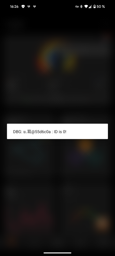

Faces installieren funktioniert. Kommt zuerst immer eine komische Nachricht, diese wegwischen und alles funktioniert.

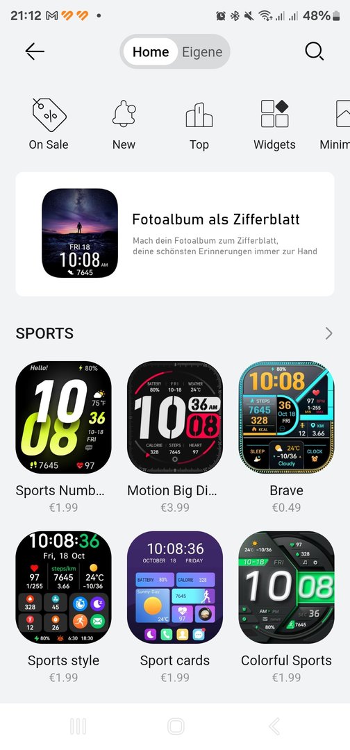

Bei mir geht es nicht
@Parmak77 was hast Du für eine Android Version?
@fraz14 Android 14
@Parmak77 sollte eigentlich funktionieren. Probier mal die andere Version bzw. was funktioniert nicht?
Du musst auf eigene gehen.
@fraz14 wo steht das denn
