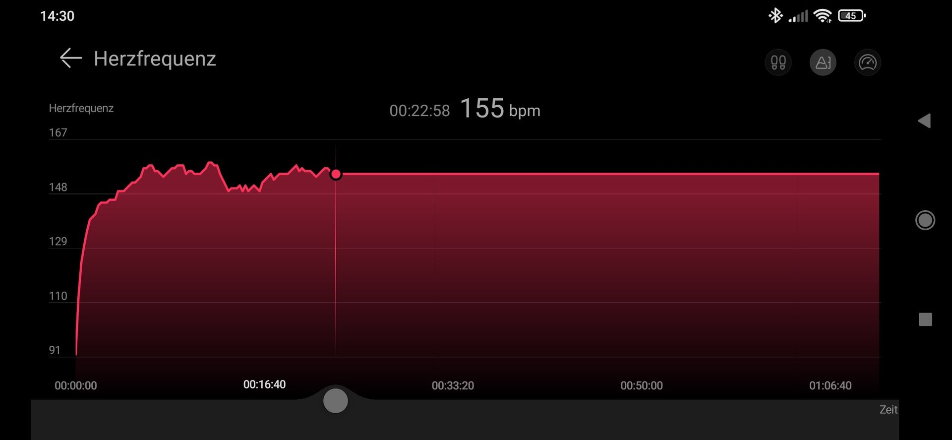

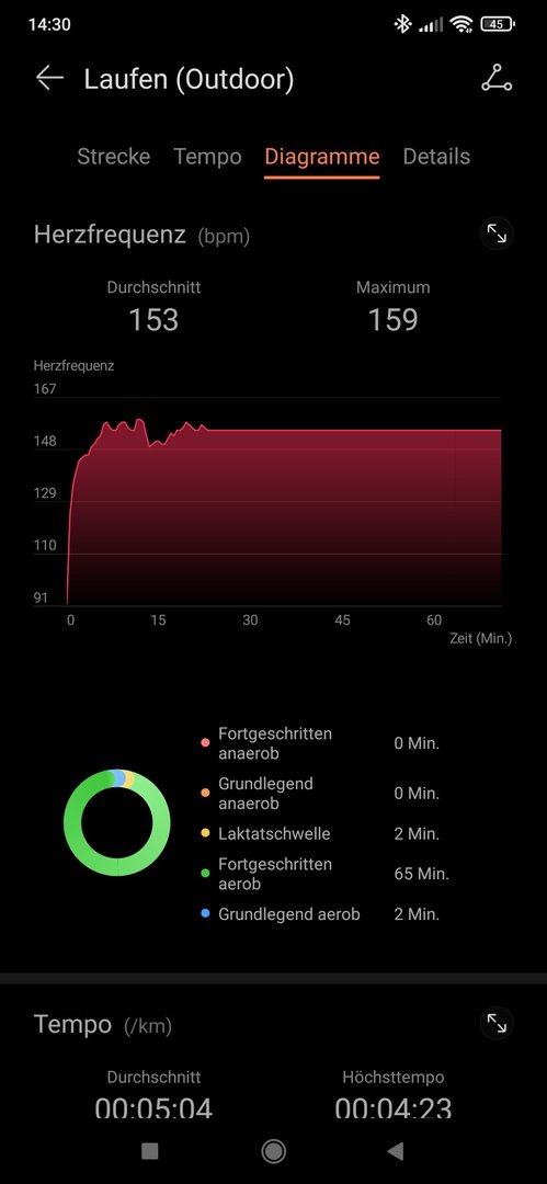

Ich bin es nochmal mit meinen Problem.
Im Anhang habe ich Mal ein Bild aus health angehängt, wo man sieht, wie die Herzfrequenz sich aufhängt.
Das ist mir bei den letzten 5 Lauftrainings 4x passiert.
Hat niemand ein solches Problem? :-(

Sorry mate, noch nie sowas gesehen. Vielleicht reklamieren?
Oder erstmal die Uhr zurücksetzen.
Also ich habe jetzt die Uhr Mal zurückgesetzt... Mal beobachten und sehen, was passiert...

Also die Lösung war anscheinend wirklich das Zurücksetzen der Uhr. Habe sie Samstag vor einer Woche zurück gesetzt und seitdem 4 Lauftrainings absolviert und alle 4 ohne Probleme... auch tagsüber läuft es durch.
Kräftig Mal aufs Holz klopfen...klopf, klopf!
Reaktionen: henkholland, GigaTom und olih
... Tja, leider doch nicht :-(
Knappe 2 Wochen ging es gut, jetzt am Samstag und heute wieder das gleiche Problem. Hab jetzt einen Reparatur Auftrag und schicke die Uhr zum reparieren.
Wobei ich da Mal Pessimist bin und davon ausgehe, dass sie nichts feststellen werden...

Wie du oben bei den Screenshots von mir sehen kannst, war der Puls bei mir schön am messen, als es passiert ist.
