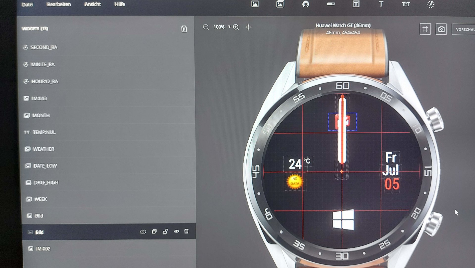

Du brauchst immer 2Bilder, entweder 2 unterschiedliche Symbole oder eines transparent.
Wie bekomme ich jetzt ein funktionierendes Briefsymbol ?
Danke für die viiiele Hilfe hier...bin leider noch am lernen.
@ltmajortom
Mach von dem Symbol eine Kopie, dann mit einem Bild Bearbeitungsprogramm die Deckkraft auf Null stellen. Diese ist Bild 1, das andere ist Bild2, die Reihenfolge ist wichtig.
Reaktionen: olih
Du musst das Bild verdoppeln und eins unsichtbar machen, Deckkraft auf null, rechts oben effekte !!!
Dann im FM abspeichern bzw. exportieren.
Danach Benachr, erzeugen mit Bildersatz, beide Bilder ( das unsichtbare und das sichtbare ) hochladen.
Geht alles im FM, man braucht nicht unbedingt ein anderes Programm.

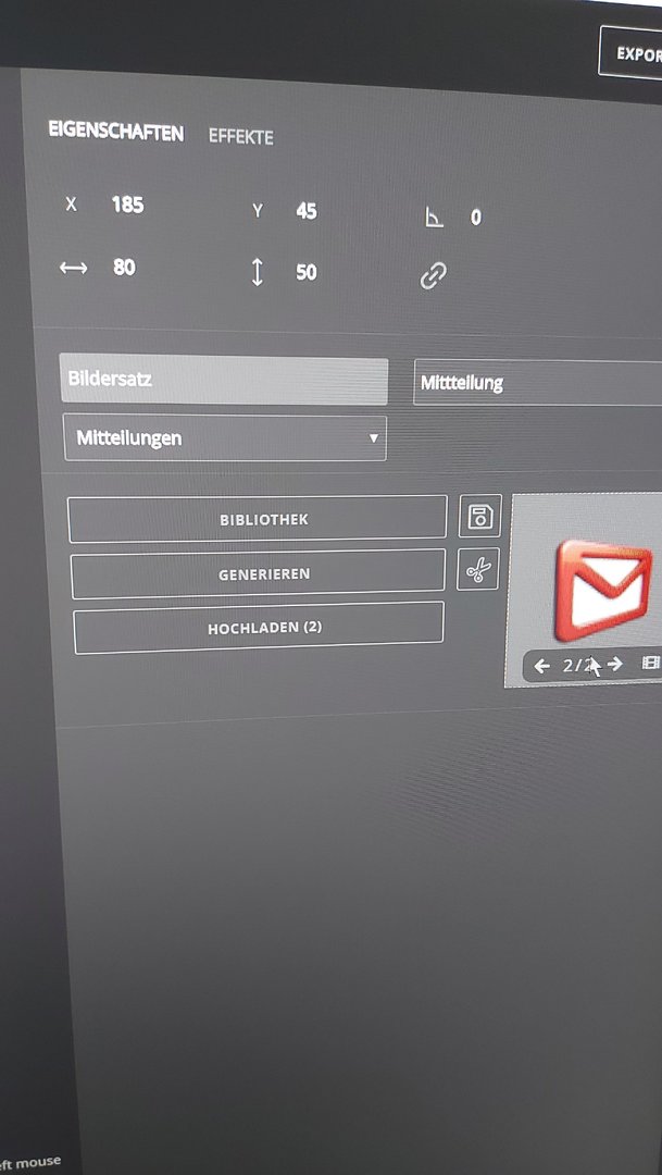

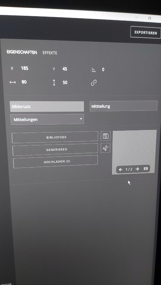

Habe die Symbole erstellt...einmal sichtbar, einmal Deckkraft null. Abgespeichert in die Bibliothek. Dann Bildersatzerstellt "Mitteilungen"
Wenn ich jetzt aber auf Bibliothek gehe sehe ich die Symbole aber ich kann sie nicht auswählen.

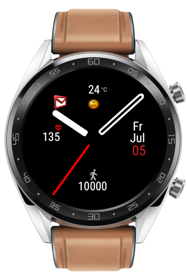

Hab dein Face gleich mal getestet. Genial aber das Brief symbol ist immer da. Habe bestimmt was falsch gemacht.
Falsche Reihenfolge? Das unsichtbare muss zuerst sein.

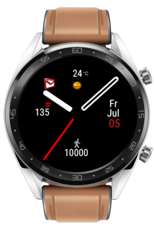

Das das Brief Symbol immer auf dem Display ist. Sollte doch eigentlich nur erscheinen wenn eine Nachricht da ist.
