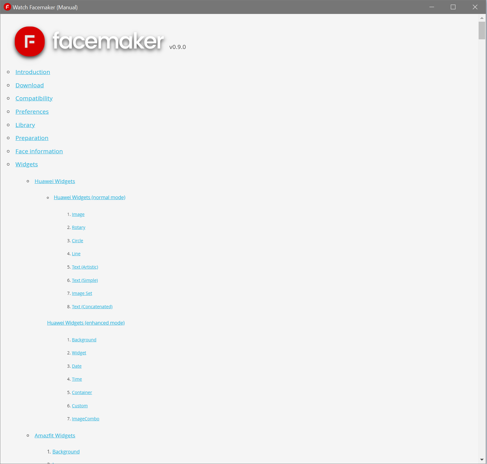

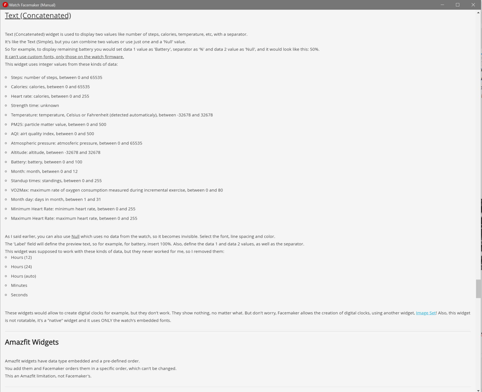

@Molli76
wenn du mit Englisch gut klar kommst (halbwegs reicht imo auch), dann ist ein Blick ins Handbuch des fm (Hilfe-Handbuch) empfehlenswert. Da ist das Vorgehen unter "widgets in enhanced mode" gut und einfach erklärt
Reaktionen: fraz14 und Molli76
@Xsafer
:thumbsup: Vielen lieben Dank. Gut erklärt. Es wird heller in meinem Oberstübchen.👍

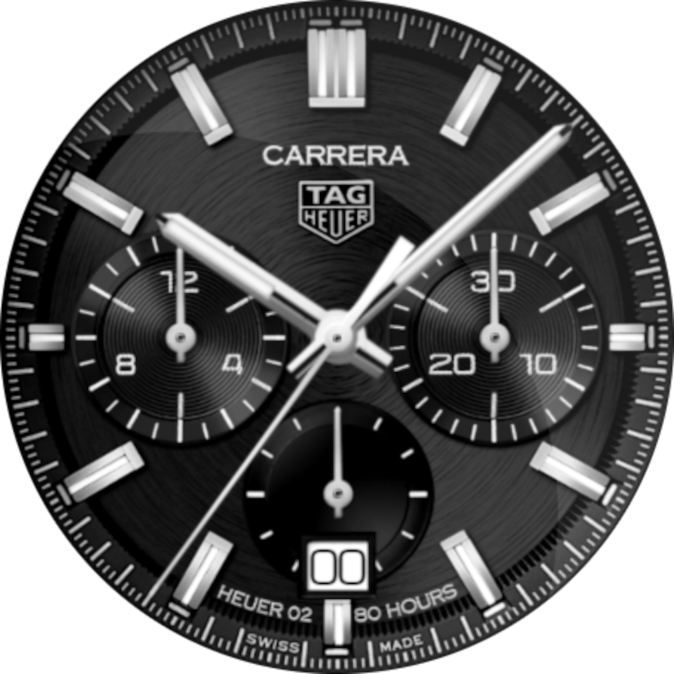

Ich lade mir jetzt mal aus dem Vorstellungsthreat ein Face runter und schau mir den Aufbau eines erweiterten Modus genauer an, vielleicht lichtet sich der restliche Nebel dann noch. Was ich aber bis jetzt aus deiner Ausführung verstanden habe, wird das eher nix für mich sein. Ich bin bezüglich Gestaltung in einer anderen Richtung unterwegs. Für mich soll das Face primär nach einer Uhr aussehen und nicht wie die Schaltzentrale der NASA. Ich lege eher Wert auf Design und Originalität. So etwa (mein aktuelles Projekt und noch nicht ganz fertig):
Dazu reicht mir der normale Modus allemal. Trotzdem bin ich neugierig....
@Thomasetti
Habe ich natürlich schon versucht, aber das Kapitel "Huawei Widgets (enhanced mode)" existiert in meinem Handbuch nicht...
Nach dem letzten Kapitel 8. Text (Concatenated) folgt das Kapitel "Amazfit Widgets":
Trotzdem Danke.

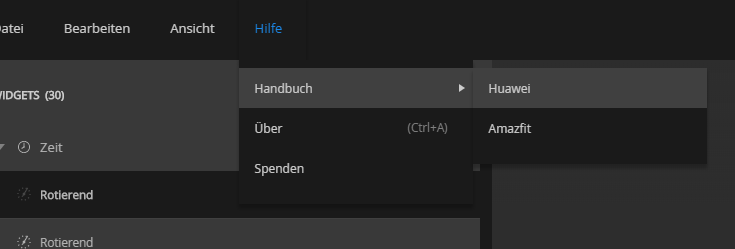

@Molli76
du musst auch im facemaker gucken.

@Xsafer
Klar läuft es auf der Uhr. Du machst dir verständlicherweise Sorgen wegen der Doppelbelegung der Sekunden. Wie du vermutest funktioniert das auch nicht. Links habe ich den Schrittzähler (12k Schritte), rechts ist die Anzeige des Batteriestandes und unten die der Aktivitäten. Und mit rechter und unterer Anzeige bin ich halt noch im Unreinen und deshalb nicht fertig. In der Originaluhr steht auch in der unteren noch die 60... Keine Ahnung. Eigentlich bräuchte ich die Anzeigen auch gar nicht und man könnte sie auf Null stellen. Uhrzeit und Datum würde ja reichen. Vielleicht lasse ich auch die Schritte da wo sie sind, füge unten die 60 noch ein und belege sie mit der Sekundenfunktion damit ich den großen Sekundenzeiger auf Null stellen kann und rechts...? Noch keinen Plan. Chronographen sind zwar schön anzusehen, aber für mich ein Beinbruch....

Nein, dein Gedanke war ja richtig.
Auch wenn ich im erweiterten Modus die Sekunden doppelt belegen könnte, würde mir das ja auch nichts bringen. Das Original zeigt links einen 12-Stunden-Zähler, rechts einen 30-Minuten-Zähler und unten werden 1/4 Sekunden angezeigt. Was will ich damit? Dann lieber versteckte Funktionen...
