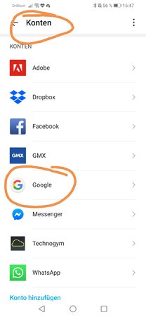

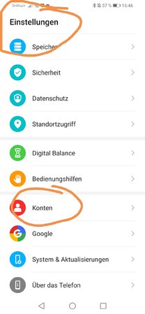

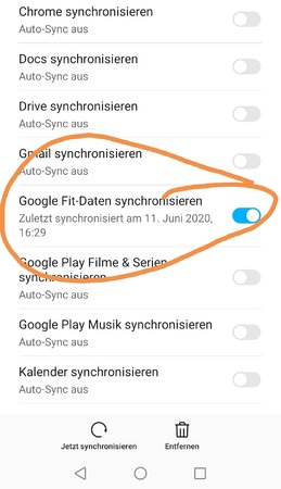

Seit ich folgendes gemacht habe geht es.
Suche auf dem Telefon Einstellung. Gehe dort auf Konten. Dort auf Google und Synchronisieren aktivieren. Nachdem ich das aktiviert habe wird in unregelmäßigen Abständen synchronisiert wenn ich Google fit öffne. Notfalls einfach mal kurz Synchronisieren anklicken und schon geht's.
Vielleicht hilft es ja
Bild 2 zuerst dann Bild 1 dann 3

Das ist bei mir auch aktiviert, nur muss ich immer manuell Synchronisieren. Automatisch geht es nur sehr sporadisch :-(
@Rod77 ja das stimmt schon aber es geht relativ gut. Habe aktuell weniger Probleme. Ich glaube der synchronisiert nur alle paar Stunden oder wenn du google fit offnest
Ich hatte auch auf den synch gehofft. Es scheint sich auch alles zu synchronisieren was auf dem Screenshot angegeben ist. Warum der Puls nicht mit dabei ist?!?!?!?!?
