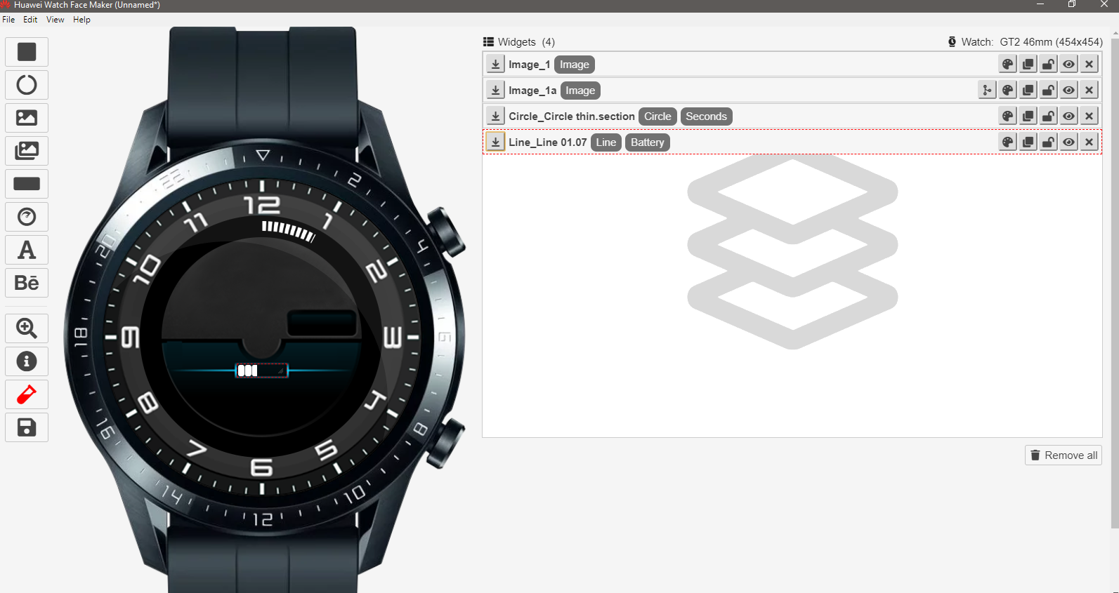

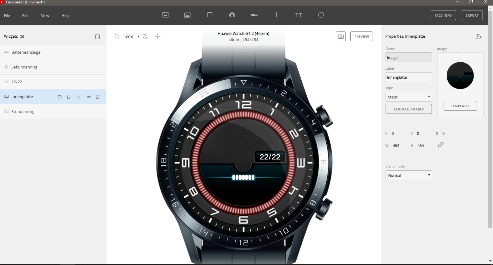

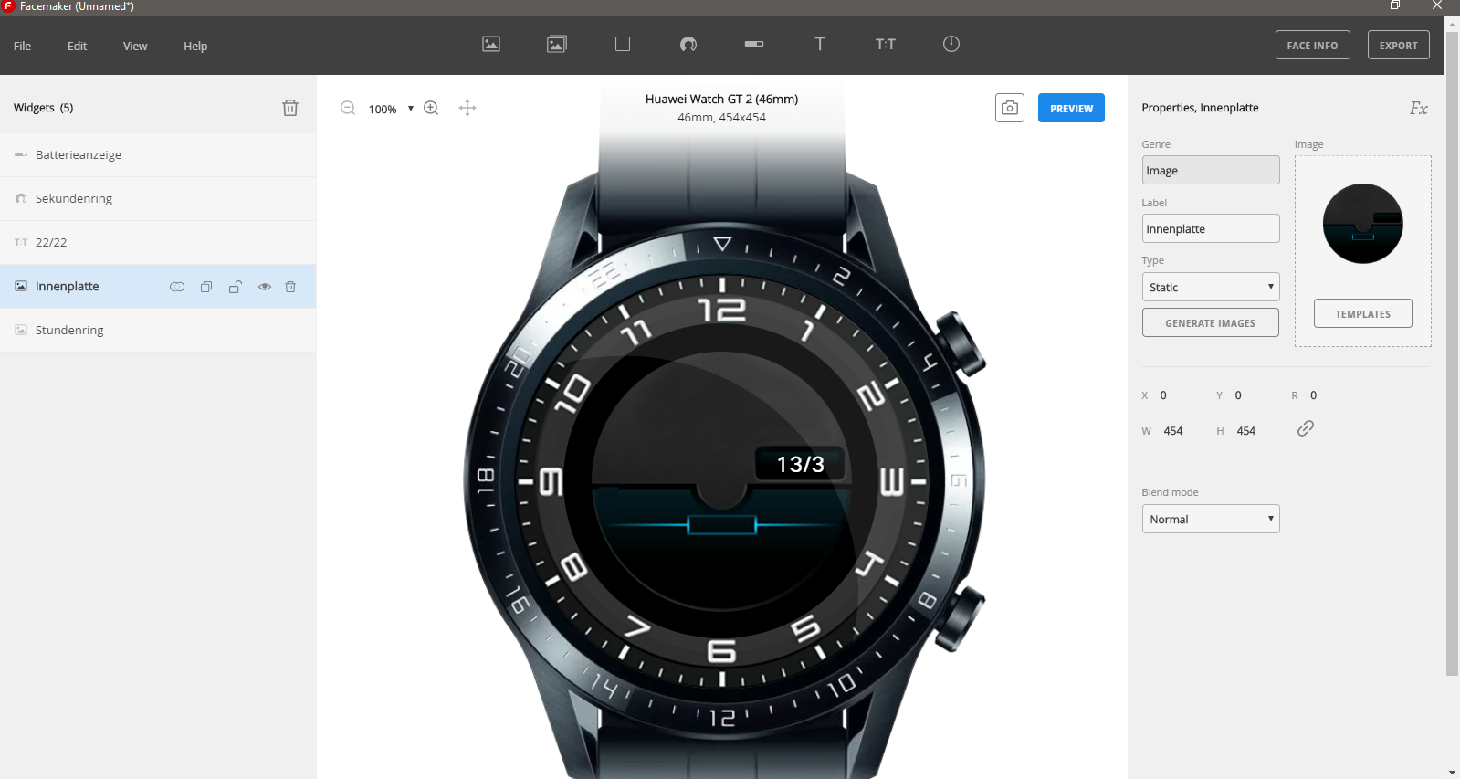

Der neue Facemaker funktioniert noch nicht fehlerfrei. Hier ein Beispiel:
Die Funktion Circle und Line vertragen sich anscheinend nicht.
Erstellung:
Preview:
Da er außer einem neuen Design nichts anderes zu bieten hat, bleibe ich erst mal beim alten WFM.
Mit dem alten WFM funktioniert es einwandfrei...

Versuche mal bitte den Fehler aus #285 zu reproduzieren. Circle und Line einfügen reicht.

Jap stimmt...
Circle und line beißen sich...

Circle und Line vertragen sich nicht und das mächtig, auch Schrift und Anzeige von Plus usw. verändern sich. Habe ein WF aus dem alten Maker im neuen bearbeitet, geht garnicht. Ganz schöner Müll. Außerdem verträgt der neue Maker sich nicht richtig mit der Beta App, stellt die Uhr nicht zurück auf deutsch usw. Für mich erstmal unbrauchbar!

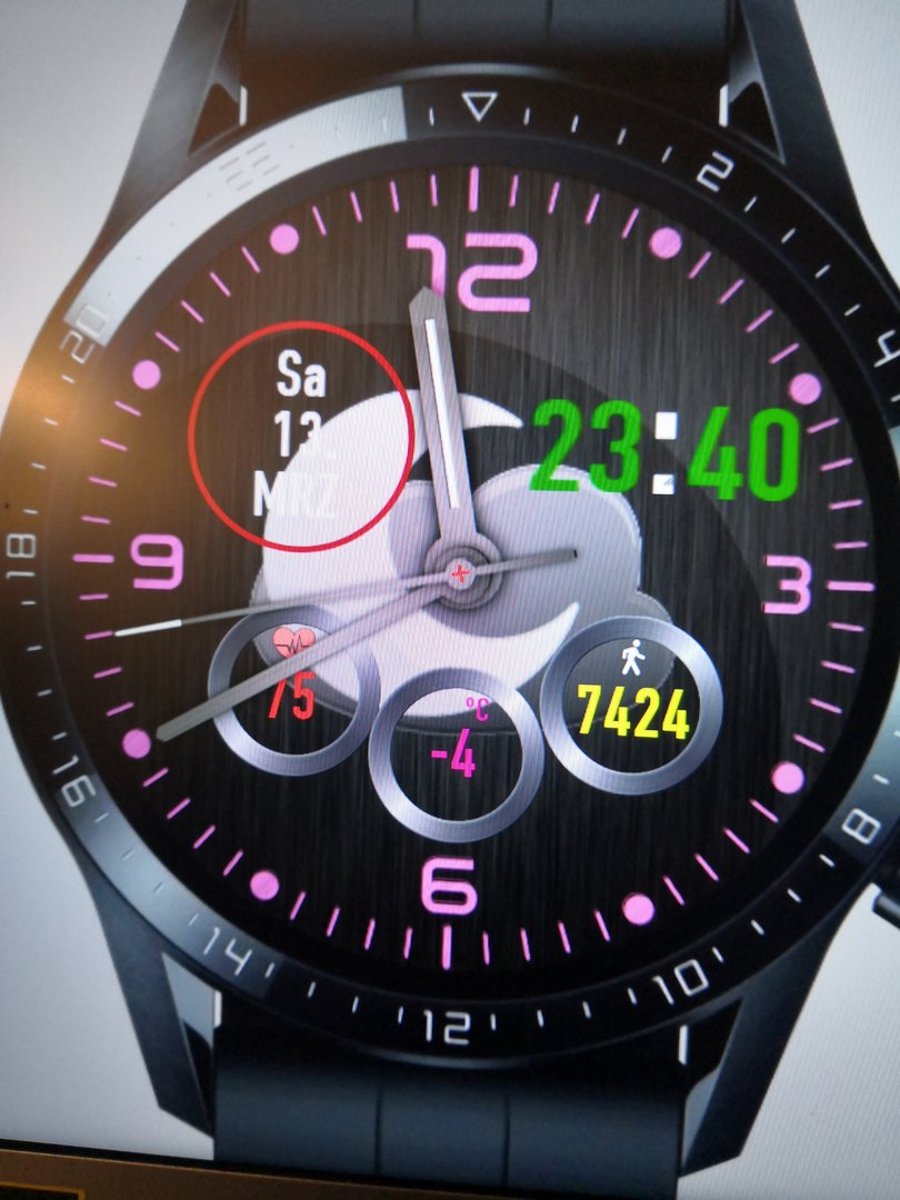

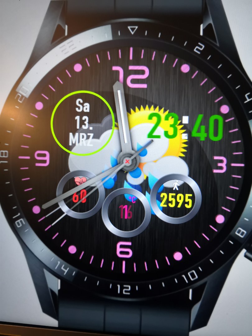

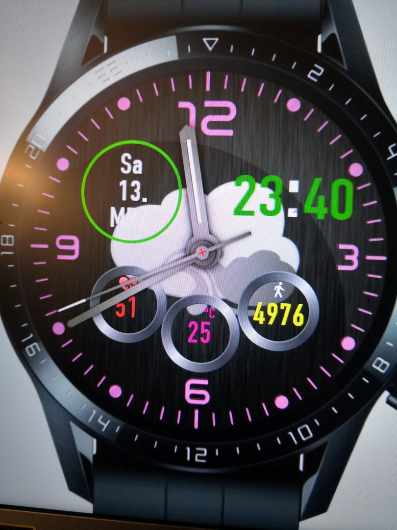

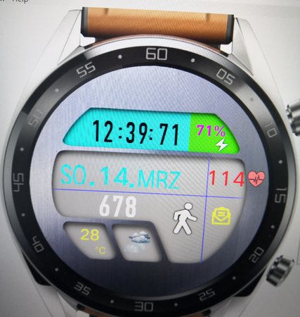

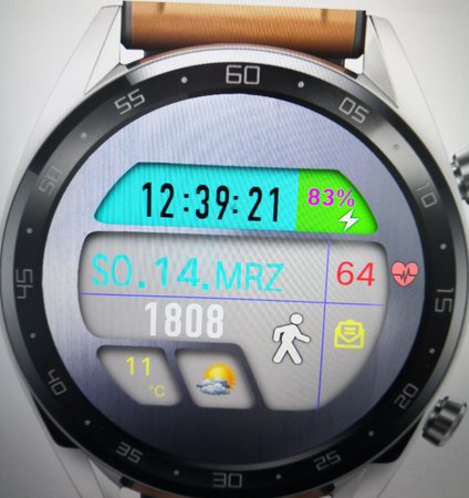

Habe versucht, für mich, einiges auszuprobieren. Wenn man jetzt noch ein schönes Zusatzprogramm hat und damit umgehen kann, ist ja wirklich vieles möglich.
Dieses WF ist nur ein einfacher Versucht, um zu begreifen und zu lernen.
