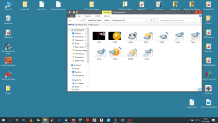

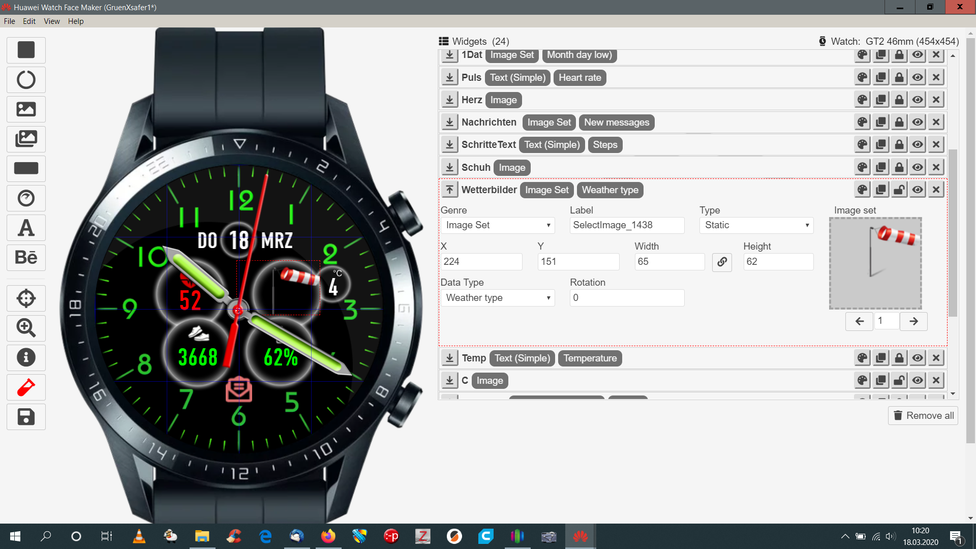

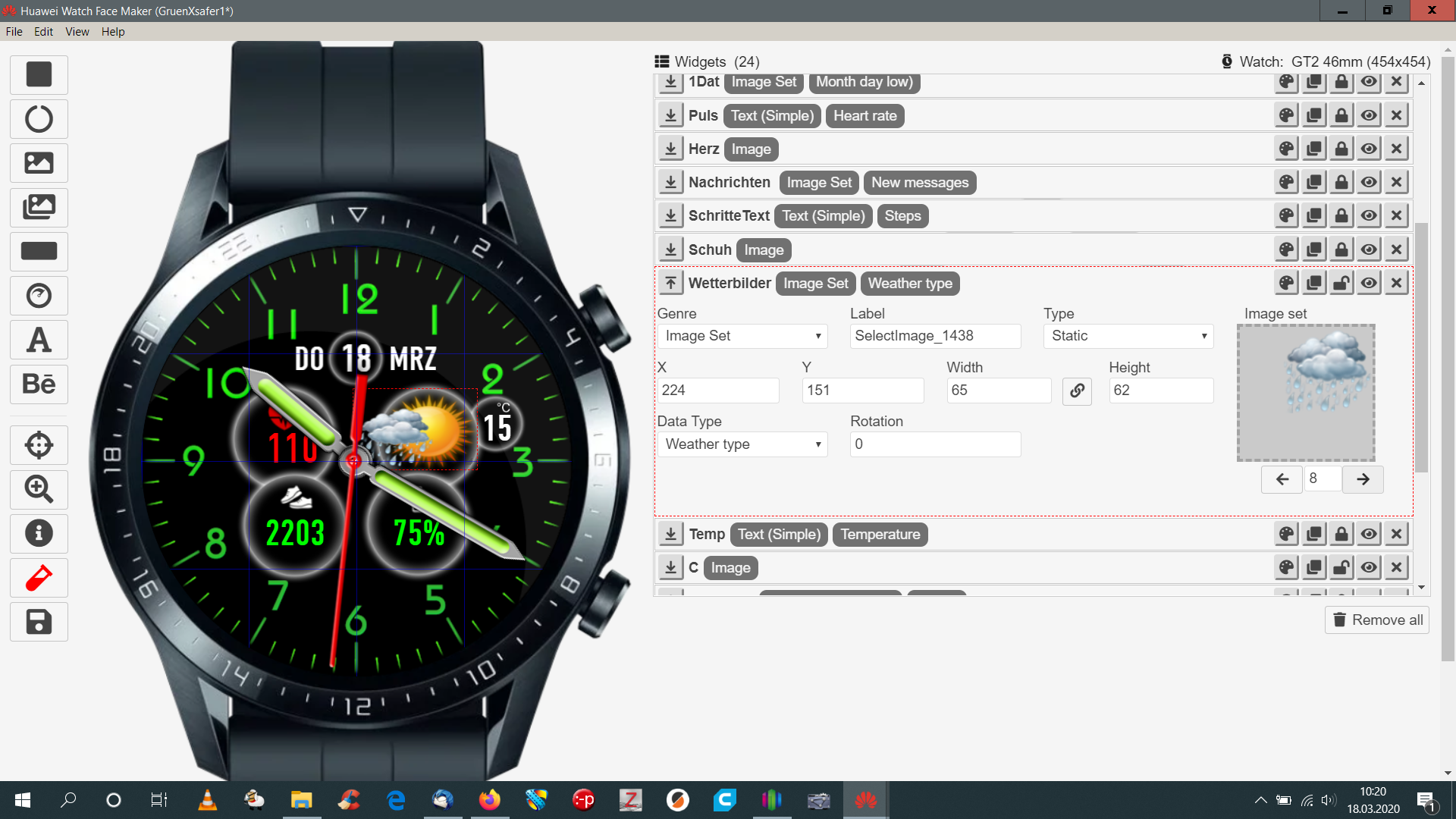

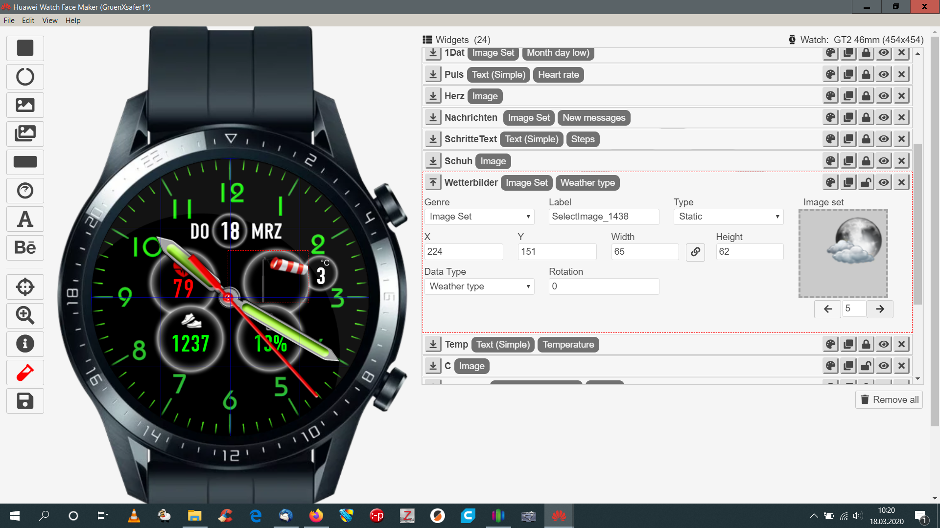

Moin , bin dabei ein WF zu bearbeiten/ an zu passen und habe ein komisches Fenomen mit der Wetteranzeige , die Reihenfolge der Anzeige stimmt nicht , bei Bewölkt wird Mond angezeigt , bei Sonne, Regen usw.
Hatte zu Anfang schon mal solche Probleme , nachdem ich ich die Wetterbilder dann in der richtigen Reihenfolge nummeriert hatte war alles OK.
Mit den Wetterbildern habe nun schon einige WF bearbeiten und es funzt , doch bei dem jetzigen will es nicht hin hauen . Wenn ich die orginal Wetterbilder aus dem HWM nehme wird die Reihenfolge richtig angezeigt .
Hat jemand eine Idee?

Moin, also bei mir stimmt alles. Lade doch das Wetter nochmal runter,hier im Forum und installiere es neu. Was sind das für blaue Pfeile an den Wetterbilder?
Reaktionen: Horst-Mike

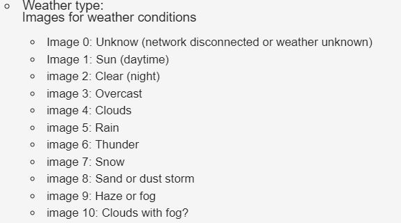

Moin,
versuche mal die Wetterbilder wie folgt zu nummerieren (Image 0 ist dann 0.png usw.):
Vielleicht hilft´s🤔
So , habe mir zum einen die Wetterbilder neu geladen (von der gleichen Quelle ) und zusätzlich umbenannt . Nun geht es , das verstehe wer will .

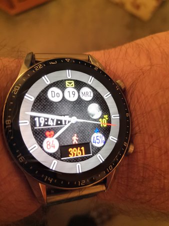

Endlich fertig.
Gibt es noch Verbesserungen?
Reaktionen: olih
@Xsafer
Verbesserungen sind Geschmackssache...
Also meine Wenigkeit würde:
- den hellen Ring im Zifferblatt entfernen oder stark abdunkeln (engt das WF ein),
- die Wetteranzeige in Höhe der digitalen Anzeige ausrichten (also etwas tiefer rücken) und die Temperaturanzeige dann rechts oberhalb der Wetteranzeige ausrichten,
- die Schrittzahl auch in einem Kreis darstellen
- für das Postsymbol eine andere Position (vielleicht unter das Datum (?), da ist mehr Platz) oder eine andere Lösung (z.b. roter Marker auf 3 Uhr, wenn du willst kann ich dir mit Gimp da etwas basteln😉) suchen....
Olli
@Guzziolli
Erstmal vielen Dank für die Tipps. Ich habe jetzt einige, eigene WF , getestet und festgestellt, im Freien ist das Display manchmal schlecht ablesbar. Die helle Ring, könnte meiner Meinung nach, noch mehr Silber sein, dann kann man besser ablesen. Was mich stört sind die Zeiger, ich habe noch nichts besseres gefunden. Das Postsymbol habe ich nur so mal eingefügt, normal braucht man es ja nicht, aber einen roten Marker,der nur zu sehen ist wenn Nachrichten eingegangen sind, würde ich nehmen. Mit dem Wetter hast du recht, funktioniert sowieso nicht richtig. Zeigt mir immer das falsche Wetter an. Heute zBsp. regnet es seit Stunden und es zeigt Sonne mit Wolke! Alle anderer zeigen es richtig an. Gerade der Kontrast von hell und dunkel macht die Lesbarkeit extrem besser. Was mir auch fehlt ist eine andere Akkuanzeige,gefällt mir nicht mit dem Kreis, für das Datum ist es ideal aber für alles andere? Klar alles Geschmackssache aber über Tipps bin ich immer dankbar. Suche noch immer das ideale WF, bin ganz nah dran 😉
