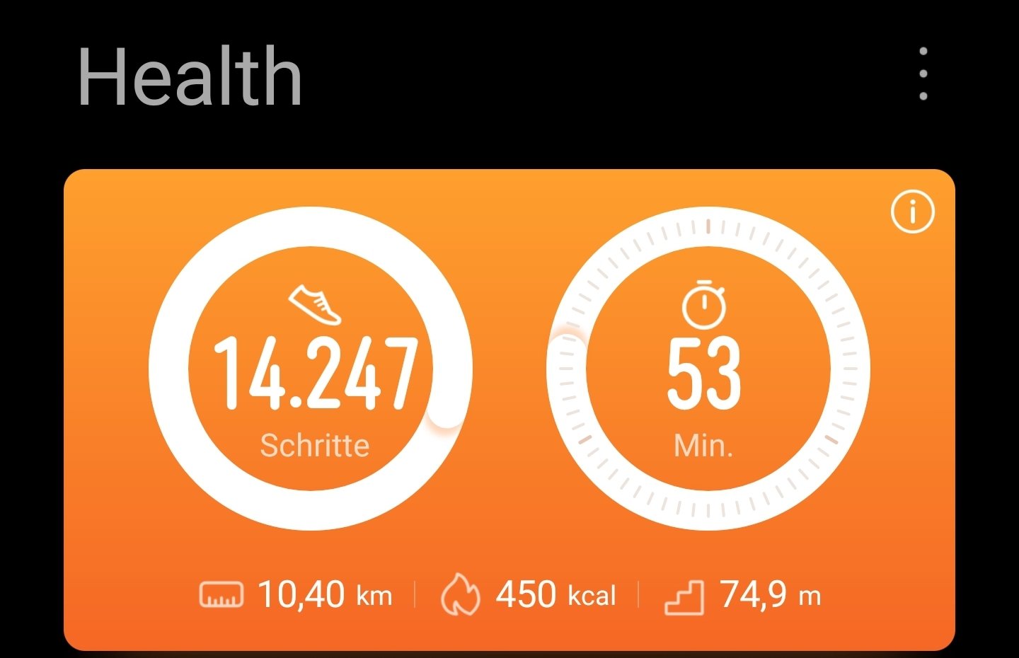

Hm, bei mir weichen die Schritte dann aber erheblich ab.
Reaktionen: PaSaMa
@PaSaMa
Hast Du GPS an oder aus? Die Schrittlänge variiert natürlich je nach gelaufener Geschwindigkeit.

@GigaTom GPS ist aus. Ich habe gigantische Strecken in meiner 50 m² Wohnung zurückgelegt... :)
@scope3x Sieht doch gut aus. Das macht ca. 73 cm Schrittlänge. Absolut realistisch (zumindest nach meinem Verständnis).
Danke für den Screenshot.
