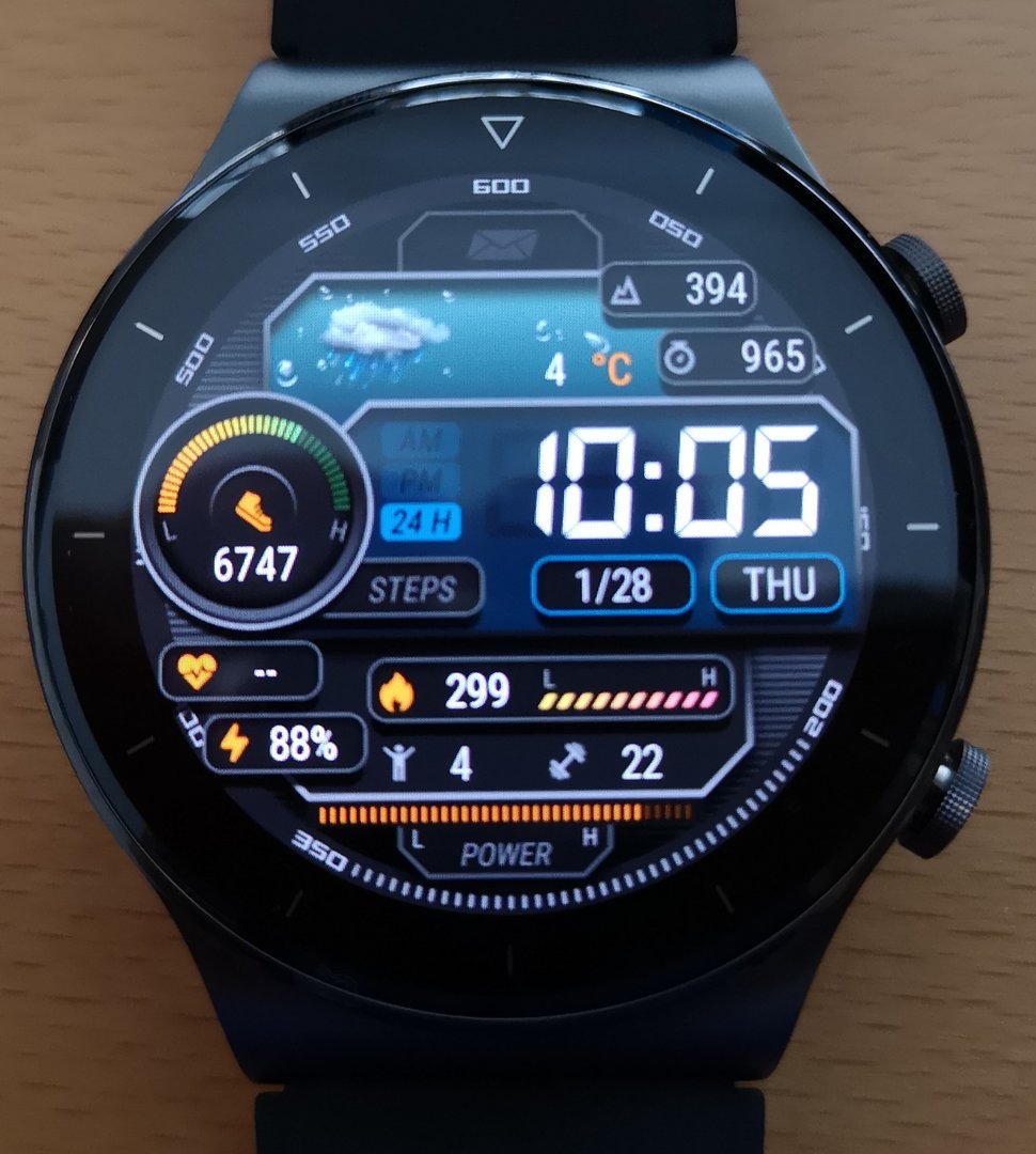

Hab ich jetzt alles auf dem Schirm mit unnötigen Barometer der nicht stimmt.
@Hatrue
Zeigt das Barometer falsch an? Hast du ein Bild von dem Face?
Hier das Bild. Ist nicht das was mir grundsätzlich gefällt, aber ok im Moment. Da gibt es schon eine Diskussion mit dem Barometer Problem ich bin an Barometer gewohnt welche den Druck anhand der Höhe in welcher ich mich befinde anzeigt. Die Uhr zeigt anscheinend der Druck auf Meereshöhe an was sehr unüblich ist. Daher ist er meist viel tiefer. Bei der Anzeige auf dem Bild hätte ich bei mir jetzt das grösste Unwetter und würde im Wasser oder Schnee versinken. Der heimische und örtliche Barometer zeigen ca. 1000 hPa was mehr oder weniger "normal" ist. Wohnst du auf Meereshöhe dann werden die beiden Angaben in etwa übereinstimmen

Soweit ich weiss messen genormte Barometer immer auf Meereshöhe da man die Werte ja sonst nie vergleichen könnte.

Das mit dem Barometer will ich mich nicht gross äussert weil ich nicht genaue Informationen darüber habe. Nur die jetzt 965 hPa würde für mich ein grosses Unwetter bedeuten. Alle Wetterstation in meiner Umgebung geben um die 1000 mbar (oder hPa) an. Habe die Einträge nur überflogen und für mich entschieden, dass es für mich unbefriedigend ist und ich auf die Anzeige verzichten kann da ich diese auf dem Handy für mich in korrekter Weise angezeigt bekomme.
