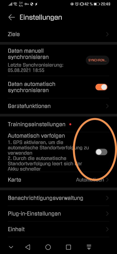

Schau bitte mal in der Health App, ob die Einstellung "Automatisch verfolgen" an ist.
Reaktionen: drozella
Diese Möglichkeit der Einstellung habe ich leider nicht (poco f3)
@drozella Findest du in der Health App.
Unter Konto - Einstellungen
Dort nicht gelistet. Klappt aber normalerweise ganz gut mit dem GPS Signal.

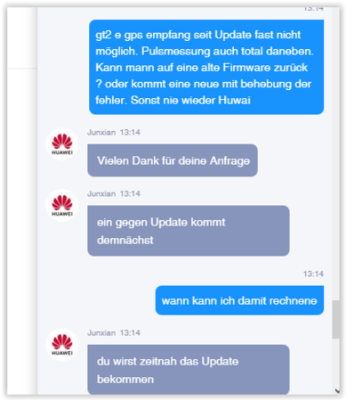

Ich hab das selbe Problem seit dem Update. Ich habe auch schon auf Werkseinstellungen zurückgesetzt. Manchmal krieg ich nach mehreren Minuten GPS, meist gar nicht mehr
Bearbeitet von: hagex - Grund: Full-Attach entfernt, Gruß von hagex
@Gt2eCapone was ist das für ein schlechter/unseriöser Support 😂😂

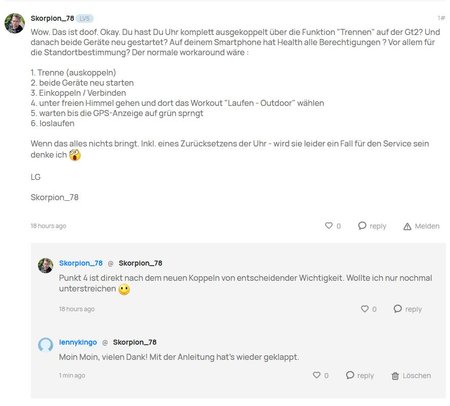

Hier die Lösung, welche mir wieder geholfen hat. Punkt 4 ist äußerst wichtig.
