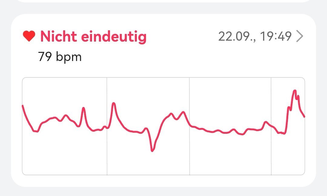

Kurzer Hintergrund ich leide manchmal unter gutartigen Herzrhythmus Störungen in Ruhe.
Deshalb hatte ich mir schon vor 2 Jahren ein Feuerzeug grosses Device geholt um 1 Kanal Ableitungen zu machen.
Mein Kardiologe war richtig begeistert von der Qualität der Diagramme.
Wenn ich das gleiche mit der GT3 pro Versuche ( auch mit angefeuchteten Finger sehe ich eher ein sehr unsauberen EKG..
Ähnliches sehe ich auch in einigen YouTube Videos.
Ich frag mich natürlich ob der zweite Kontakt über die Haut wirklich ausreicht, da die Uhr ja unten kaum Metall hat. Wir es mit einem Metallarmband besser.
Habt ihr kalte Diagramme also ohne gezackte in dem man halbwegs z.B die S-T Strecke sehen kann.

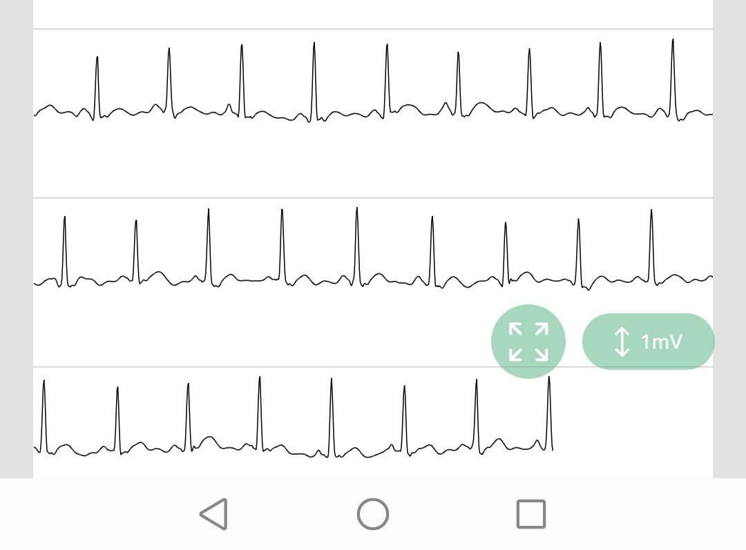

Hier einmal zwei Beispiele.
Das schwarze mit einen Duo EK.
Also einem kleinen feuerzeugroßen 1 Kanal EKG für um die 100 Euro.
Das rote mit der Watch.
Richtig ist da, dass da eine Fehlsystole drin ist. Aber es ist hat ziemlich ungenau.

Bei mir sieht das so aus.

@jannux
Das sieht gut aus.
Dann werde ich wohl auf Ursachensuche gehen.
Eventuell liegt es an der Hautbeschaffenheit oder dass ich noch bei.399 Software bin.
Oder ich mache was falsch.
Nachtrag.
Mein Finger scheint ein Mutant zu sein.
Es geht einfach nicht sauber und die Uhr sagt auch " schlechtes Signal"
Wenn ich den Daumen nehme wird es wesentlich besser.
Also für andere. Einen anderen Finger oder Daumen versuchen, falls es Signal Schwierigkeiten gibt.
Noch einmal Danke
Leck den Finger an, dann geht es bei mir besser
Das hilft bei meinem Finger nicht, keine Ahnung warum 🤫.
Aber mit dem Daumen und erst recht wenn er angeleckt ist, geht es fast so gut wie mit dem anderen Device.

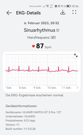

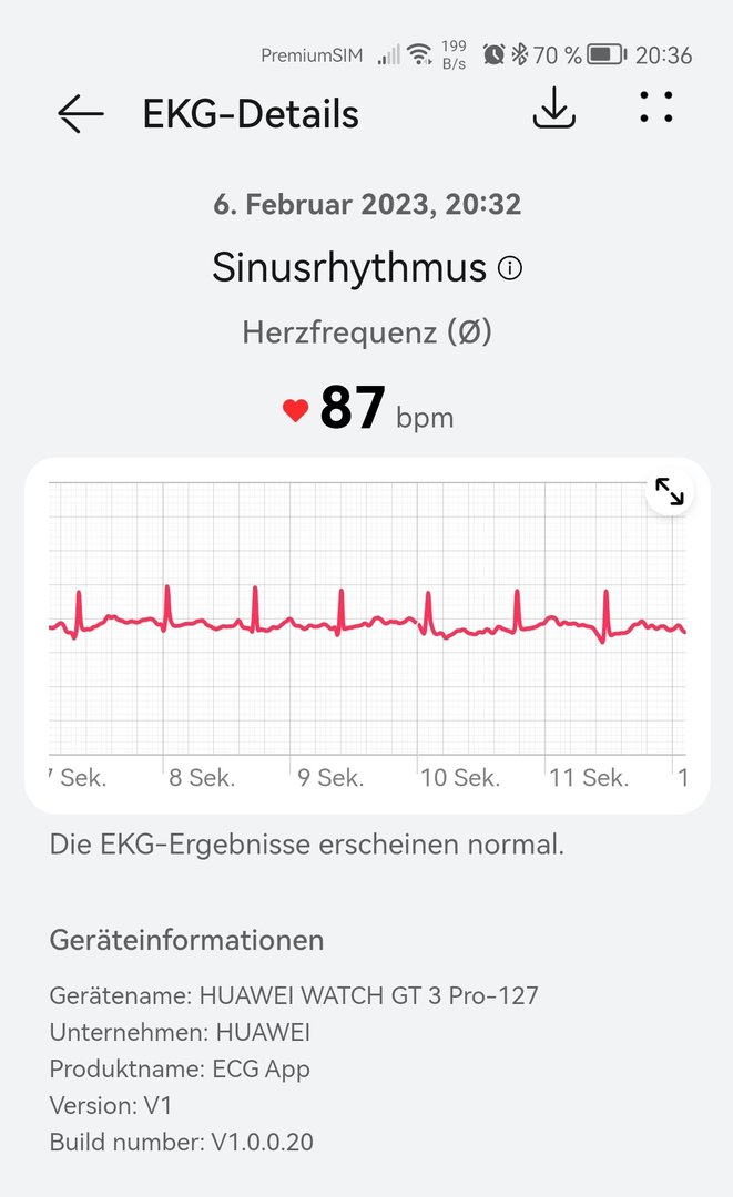

Ich mach das auch regelmäßig aber auch eher, weil es die Uhr kann, bin kein Kardiologe, sieht bei mir immer so aus 😊Screenshot_20230206_203621.jpg
Bist kerngesund, ich sehe es, bin Medizinischer Fachangestellter
