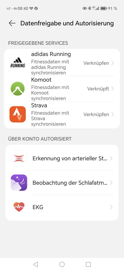

Wegstrecken kann man direkt aus Huawei Health mit Komoot synchronisieren. (Adidas und Strava geht auch).
Der Menüpunkt ist etwas versteckt in der Huawei Health App unter "Konto" > Datenschutzverwaltung > Datenfreigabe und Autorisierung (siehe Screenshot).
Als gpx exportieren geht meines Wissens nicht.
Aber mit der App Health Sync lassen sich die Daten auch mit Google Fit und anderen Apps synchronisieren.

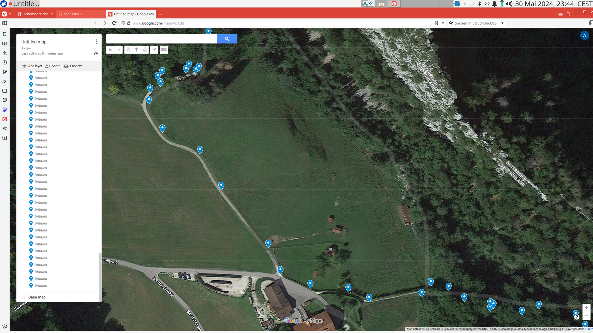

Geht mit der Health-App ganz einfach als gpx, kml und noch was. Den Track aufrufen und dann rechts von oben das 3. Symbol, usw.
In Google-Maps-Web am PC importieren ist etwas kniffelig. Man muss angemeldet sein und dann am besten über Sign in - Google Accounts weiter. Ich habe noch immer nicht herausgefunden, wie sich aktuell der Menüpunkt im Maps-Menü nennt. "My maps" finde ich nicht.
Reaktionen: Tecalote
Beispiel-Track mit GT3 Pro:
KML-Import in Google-Maps von einer Wanderung. Es ist nicht so ganz nachvollziehbar, warum auf offenem Feld das GPS zeitweise deutlich abweicht, aber ist im Gegensatz zum Fit 2 noch akzeptabel. Die Durchschnittsgeschwindigkeit wird beim Laufen grundsätzlich zu schnell sein sobald es Abweichungen gibt,
